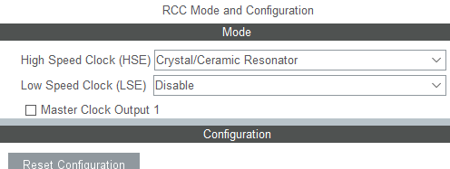

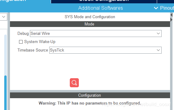

这些都是初始化配置,没有需要修改的,就这样默认就好了,至于系统时钟的配置,选用的是外部时钟,只要不超出范围就好了。然后就是生成工程。

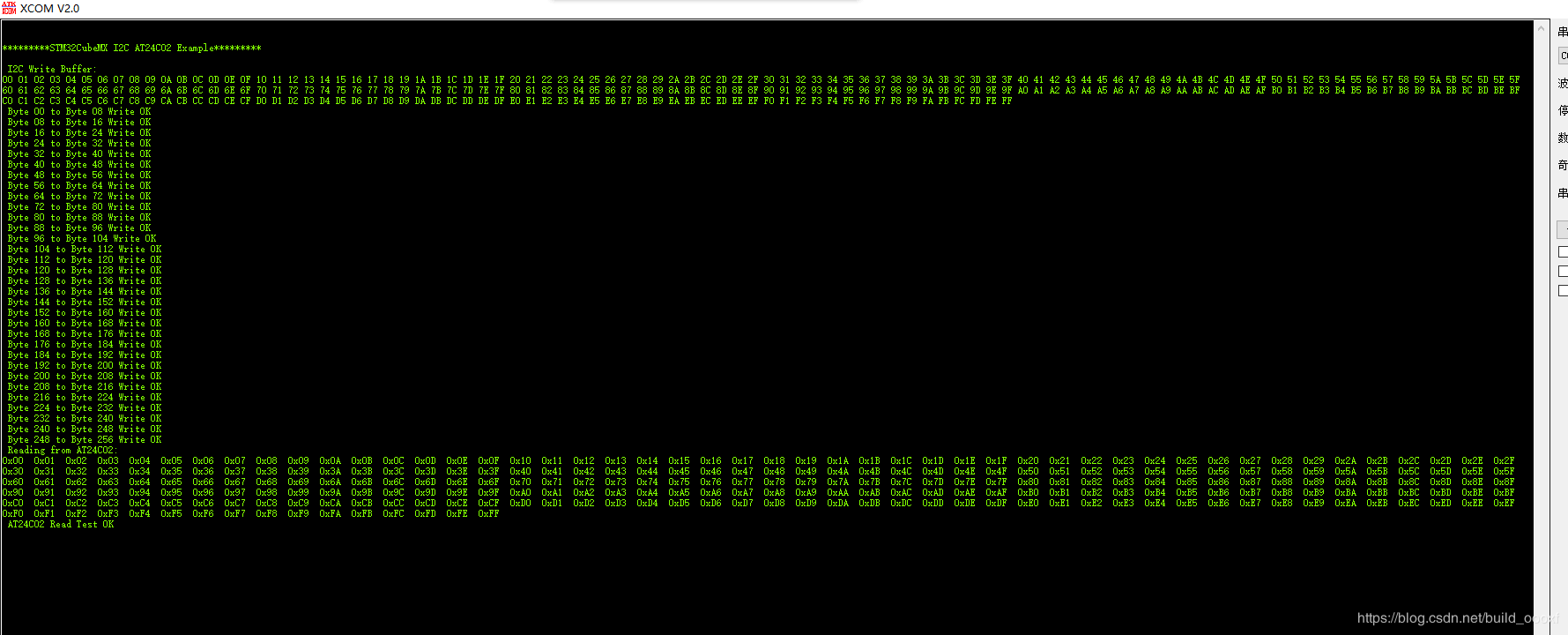

由于我在这里是用串口输出的结果,程序里面实现的是页写入,因为EEPROM的写入是有限制的,但是读取是没有限制的,所以就全部读取出来。
在这里插入图片描述

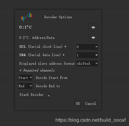

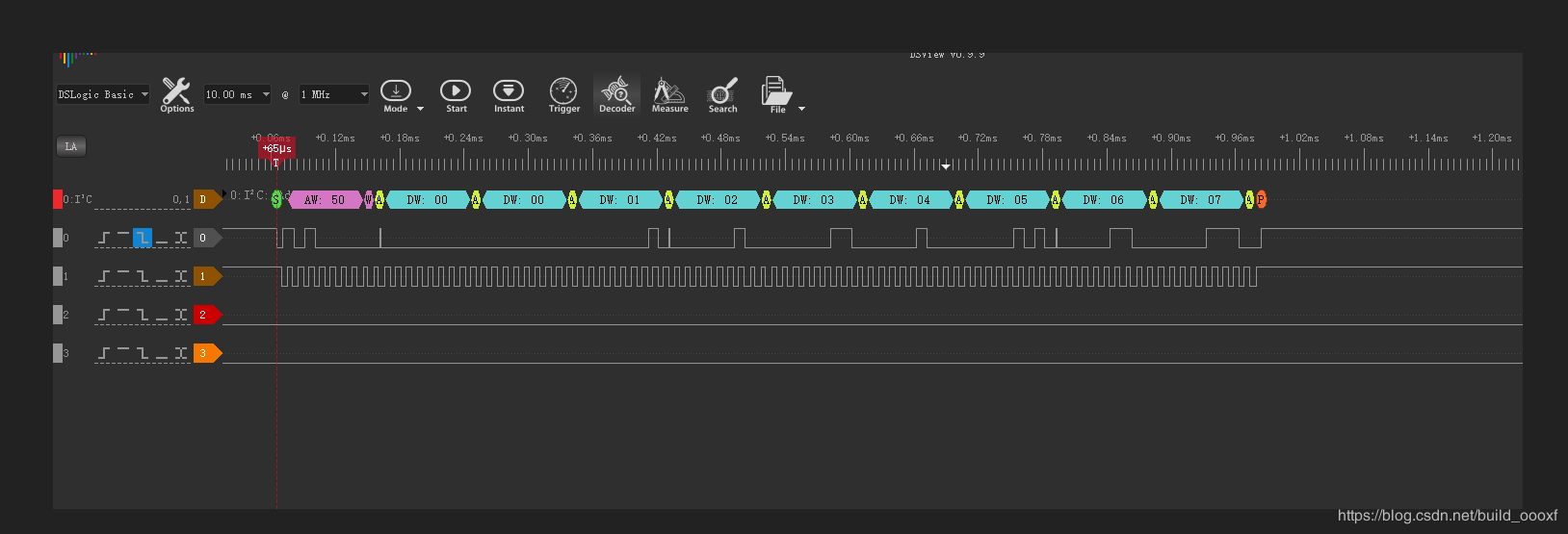

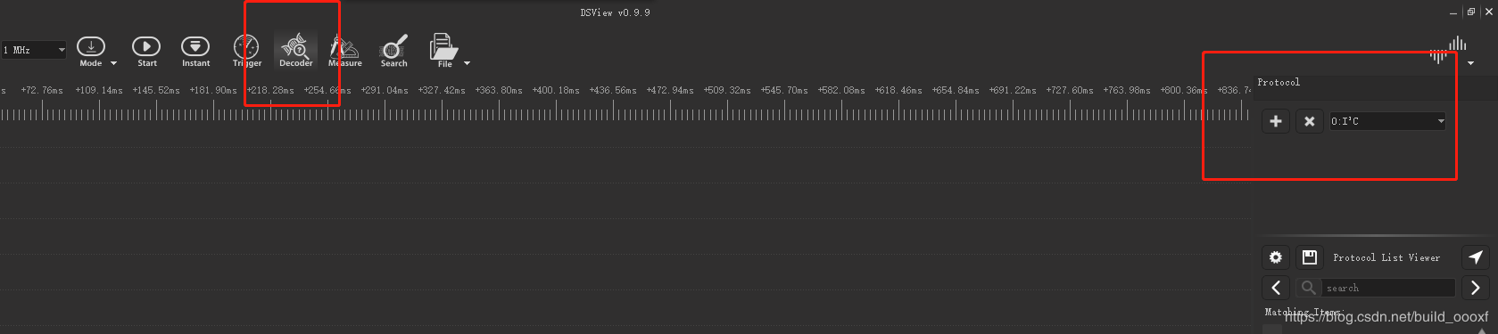

这个是串口输出的结果。之前在CSDN上的博客看到一些说CUBE配置的IIC有一些BUG,不过目前来说并没有遇到,可能是我实现的功能简单。只要引脚配置没问题就好,下面是逻辑分析仪,刚开始接触逻辑分析仪,听说这个是搞电子的吃饭的家伙。
一开始的时候不会用,在接上芯片引脚之后,只会显示时序图,还傻乎乎的拿着24C02的芯片手册一个个数,真是蠢到家了。
在这里插入图片描述
在这里可以设置,
选择两个不同的信道,接上逻辑分析仪
在这里插入图片描述
