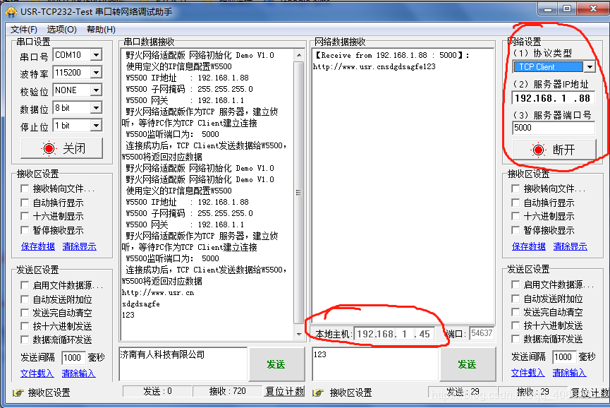

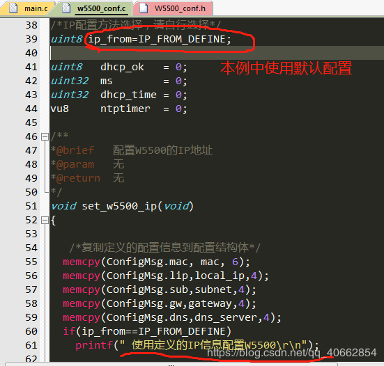

1,PC配置如下,防火墙已经关闭。W5500作为server,上位机作为client
TCP/IP

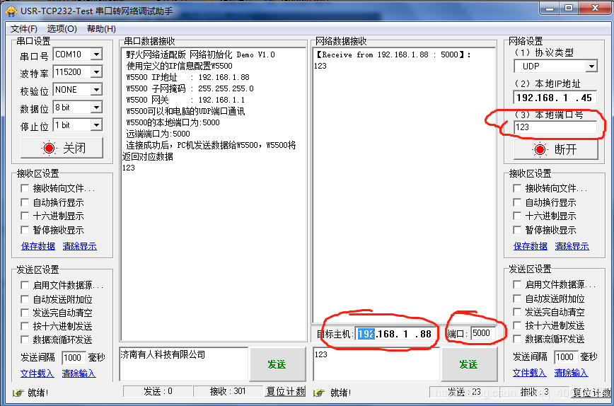

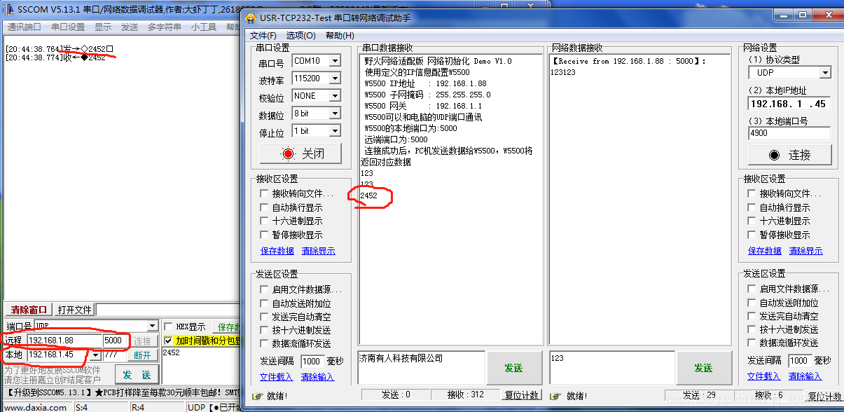

2,UDP
本地端口号不能写成5000,不然UDP连接不成功;5000之外的任意数字都可以;
目标主机必须是 192.168.1.88,端口号必须是5000,不然通信会没有接收显示
用串口调试助手联合调试

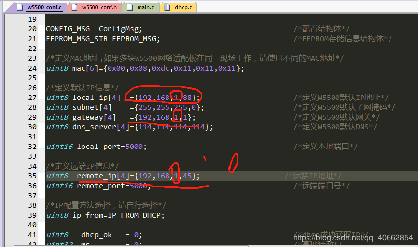

3,DHCP获取IP失败解决方法
失败的原因是我把网线连接到电脑上,
电脑没有DHCP服务,没办法用直连方法动态获取IP的,只能用静态IP
连接到路由器之后,瞬间成功

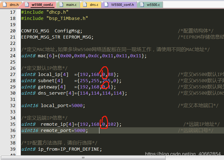

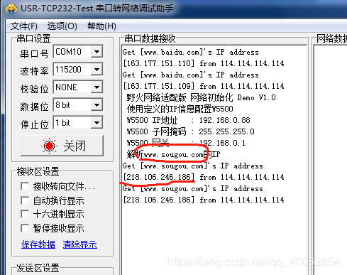

4,DNS解析失败解决方法,W5500无法连接外部互联网
这个问题困扰我几个小时了,总算解决了
首先,在野火给的参考例程中,默认IP为192.168.1.88,而在DHCP中可以看到路由器的IP是192.168.0.88
将1改成0后通信成功
