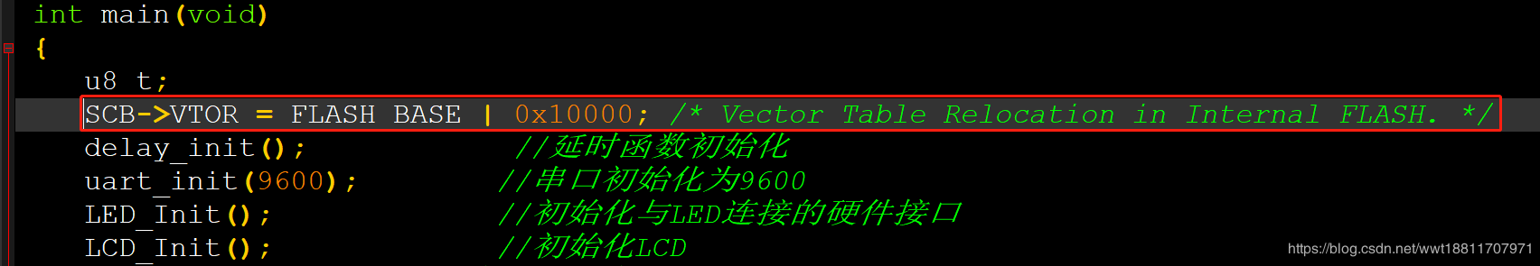

今天看串口的 IAP ,平时我们通过 JTAG 等工具下载的都是 HEX 文件,都没有思考一下 HEX 的文件组成。而串口 IAP 下载的是 BIN 文件,刚好在这里区分学习一下。
我们平时烧写 HEX 文件是不需要设置地址信息的,因为已经包含在文件里面,而使用 BIN 烧写,需要在程序中指定地址。

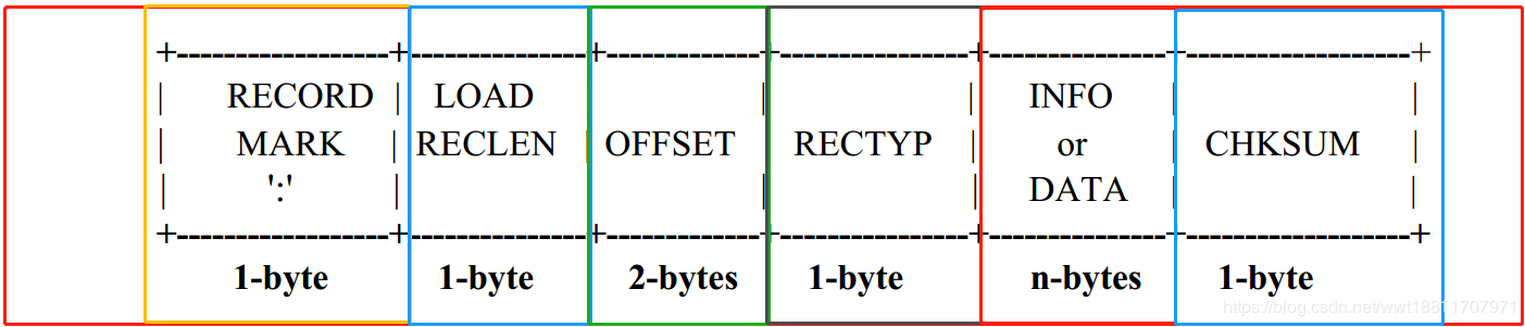

HEX文件都是由记录(RECORD)组成的。在HEX文件里面,每一行代表一个记录。记录的基本格式为:
在这里插入图片描述

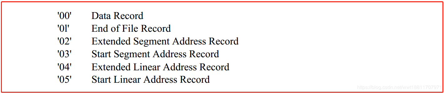

RECTYP类型:
在这里插入图片描述

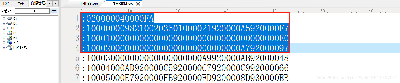

eg:
在这里插入图片描述
第一条:
RECLEN:02;OFFSET:0000;RECTYP:04;INFO or DATA:0000;CHKUSM:FA
第二条:
RECLEN:10;OFFSET:0000;RECTYP:00;INFO or DATA:982100203501000021920000A5920000;CHKUSM:F7
以此类推

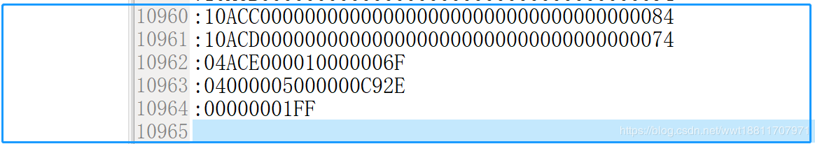

在这里插入图片描述
最后一条,表示文件末尾::00000001FF

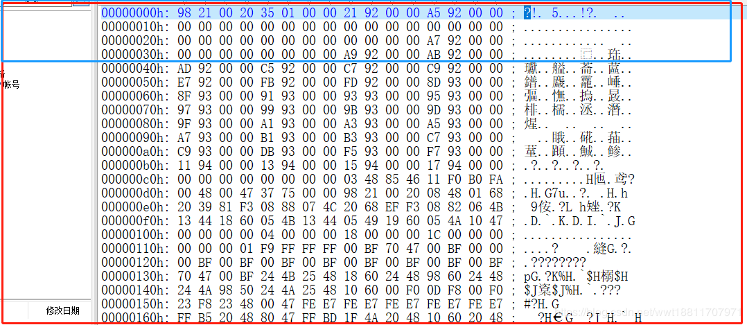

2.4 BIN文件格式
在这里插入图片描述
可以看到,BIN文件的数据与 HEX 格式数据的数据段是一一对应的。

2.6 校验和计算
计算从(0x3a–":")以后的所有各字节的和模256的余。即各字节二进制算术和,不计超过256的溢出值,然后用0x100减去这个算数累加和,得出的值就是此行校验码。
eg:04000005000000C92E
0x100-(04+00+00+05+00+00+00+C9) = 2E
