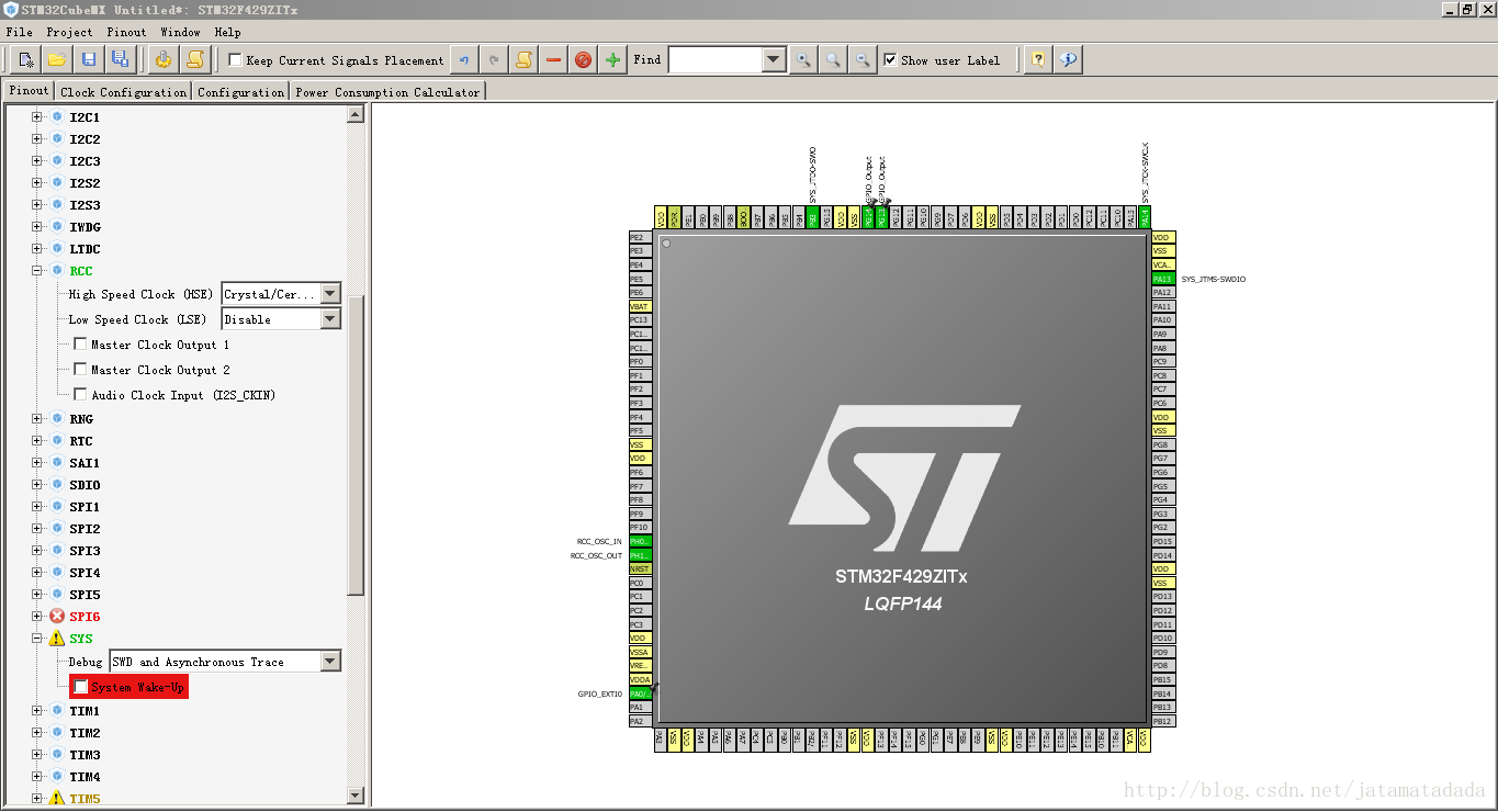

芯片选型后

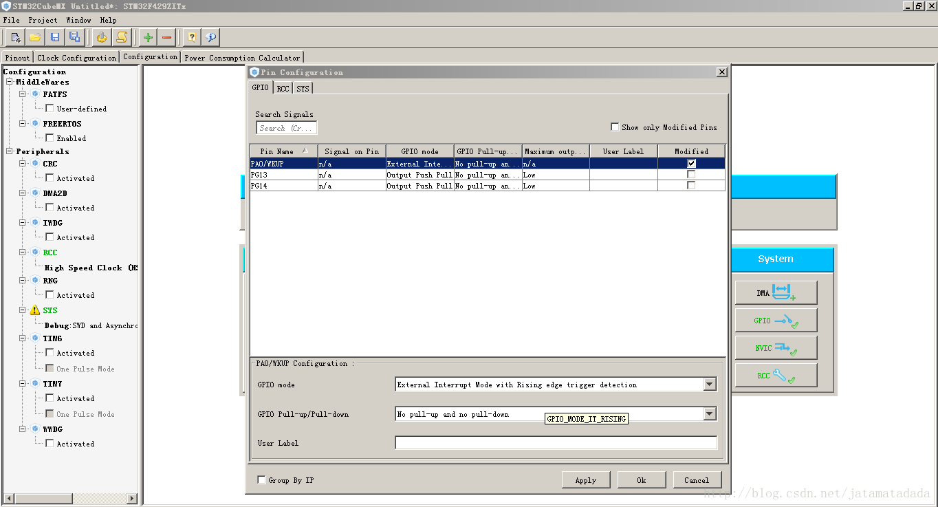

配置JTAG(SWD),一个HSE(8MHz),两个GPIO_OUT,一个GPIO_IRQ(都是板子上有的东西)
配置时钟树,有问题的会自动标成红色,特别要记下的就是SYSCLK(系统时钟),没什么好说的

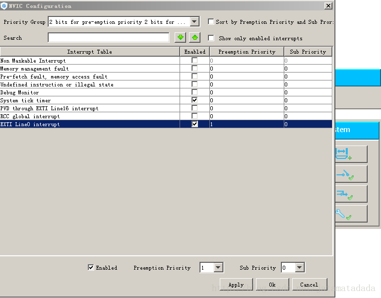

特别需要注意的是GPIO_IRQ的配置:GPIO mode 要选External Interrupt Mode 而不是External Event Mode(默认是选了这个,必须要手动选回来!!)
使能并且设置中断的优先级

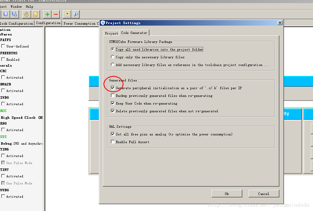

把init as a pair of .c/.h勾上就不会出现把引脚初始化的代码全填到main.c里,都懂的

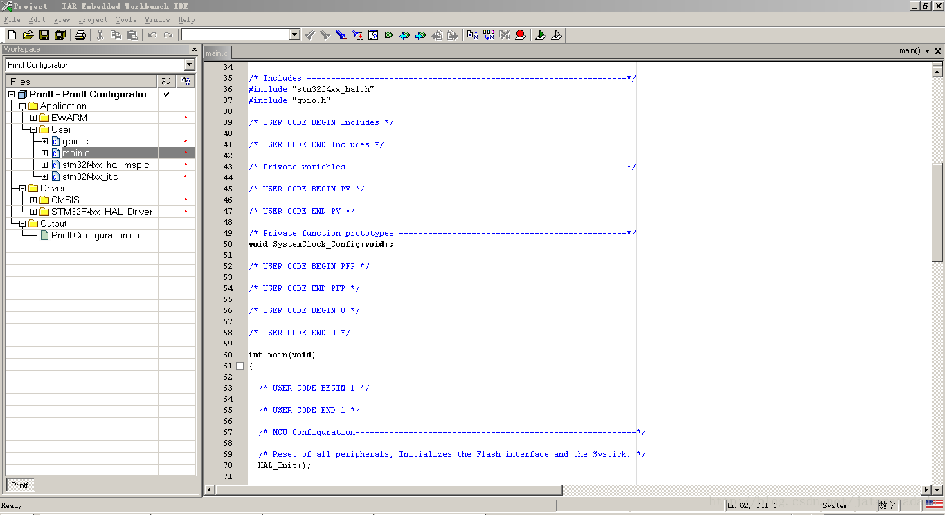

生成IAR的项目了,点开就可以开写了,很方便(IAR在配置,编译,Debug时都非常好,但是Editor没有完善的自动补全功能,所以在生成项目时,可以再生成一个Keil的项目,在Keil里编程比较舒服)

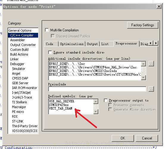

Stm32的Flash刷写的寿命是有限的,听说是1K次,所以在SRAM中调试学习变得非常必要,只需要在define里添加一条VECT_TAB_SRAM,大概是中断矢量的起始位置
system函数里有说明,可以不用管,在IDE里直接define就行

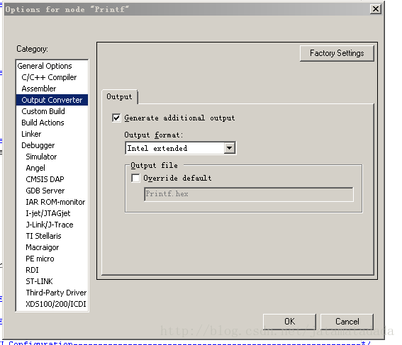

勾上可以在编译后生成hex文件,懂的

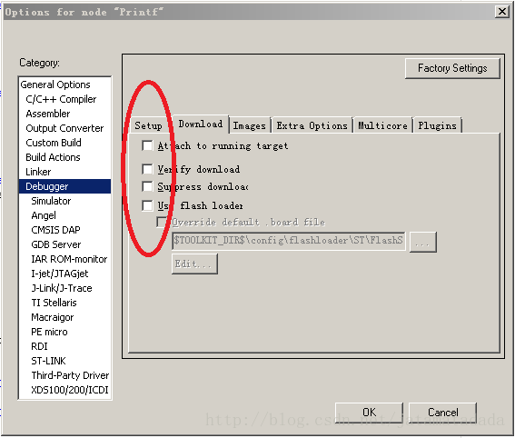

(*sram.icf)文件,可以在固件包里搜,肯定有,里面无非就是把ROM的地址指向SRAM里,这样就可以实现烧写sram调试程序,而不是烧写Flash

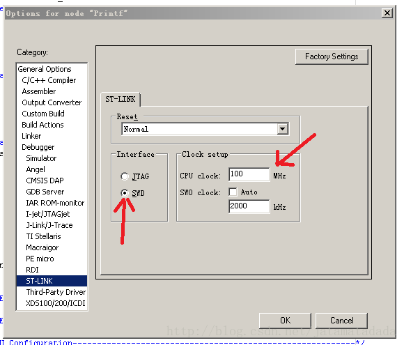

不烧写Flash,所以把Use flash loader勾掉
STM32F429-Discovery板是通过一颗已经烧写好st-link V2固件的stm32f103c8t6,接入带有TRST,SWO的SWD口(JTAG)

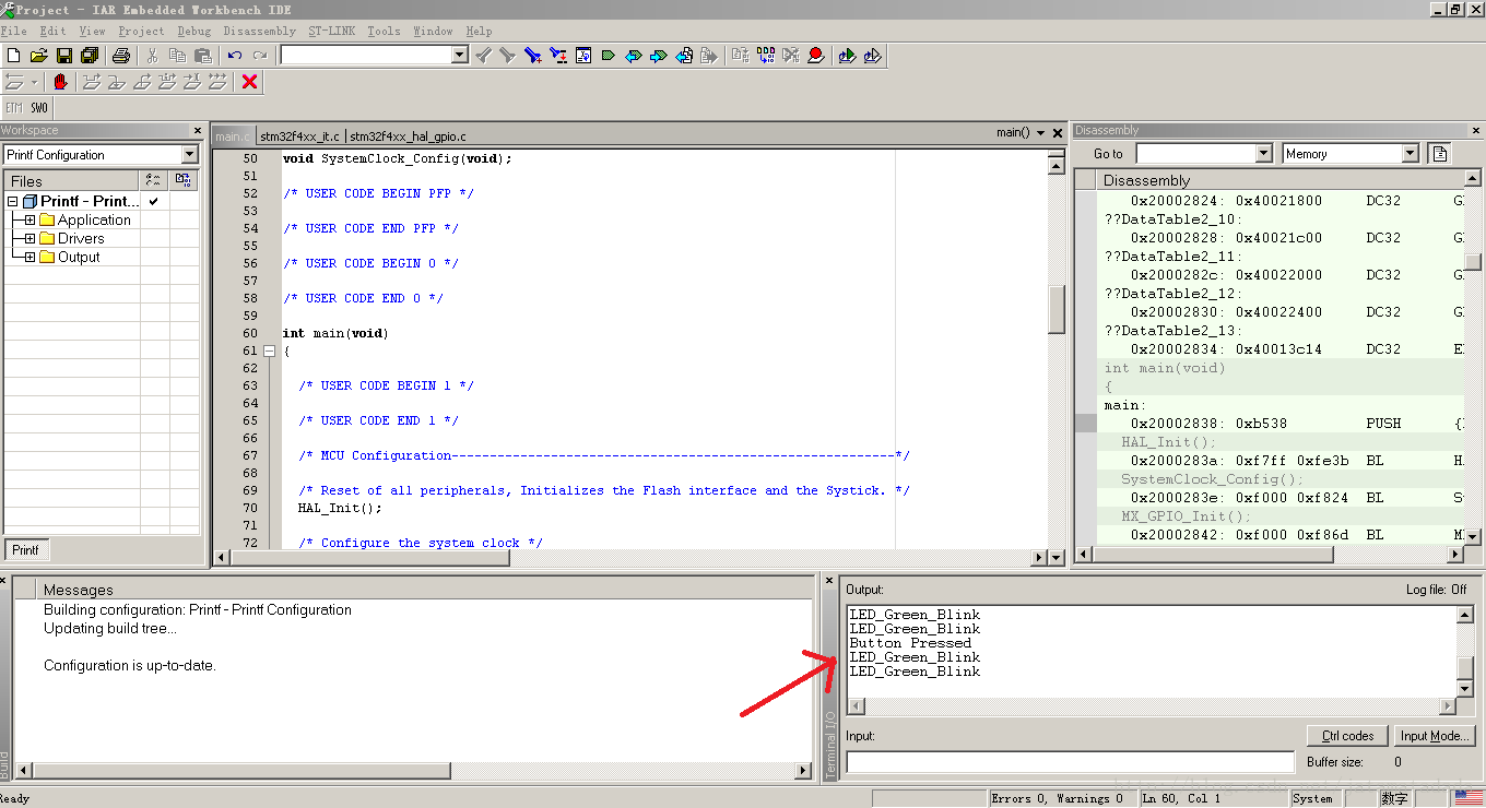

这里是重点,选Via semihosting,而不是Via SWO!!!!网上很多教程都是让选Via SWO,然后改改改ITM_SendChar();改改改fputc();改改改printf();重指向printf神马的,其实根本不需要,只需要勾Via semihosting,然后在main里#include “stdio.h”就完事了。
隔一秒闪一次绿灯,并打印LED_Green_Blink。
按一次按键,返回一次中断,闪一次红灯,并打印Button_Pressed。
View->Terminal I/O就可以看到打印东西了。
一次完成
