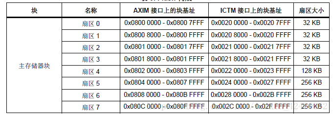

STM32F746拥有512KB的SDRAM和1MB的Flash,Flash分为4*32KB扇区+1*128KB扇区+3*256KB扇区
