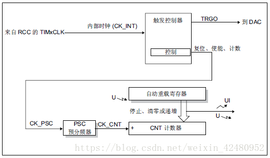

1.基本定时器(TIM6/TIM7)
包含时钟源(CK_INT),1个16位自动重载递增计数器(CK_ARR),1个16位可编程预分频器(CK_PSC),计数器寄存器(CK_CNT),触发DAC的控制器组成。时钟源为APB外设时钟,定时事件生成事件主要由CK_PSC和CK_ARR两个寄存器值觉得。例如需要1s延时,时钟源周期为100us,设置CK_ARR为9999,CK_CNT从0开始到9999,总共技术10000次,即1s后更新事件和中断标志。

Basic_Tim6.Instance=TIM6;
Basic_Tim6.Init.Prescaler=10799;  //TIM6频率=APB2/(Prescaler+1)=10000Hz
Basic_Tim6.Init.Period=9999; //累计10000个周期后产生中断(1s)
