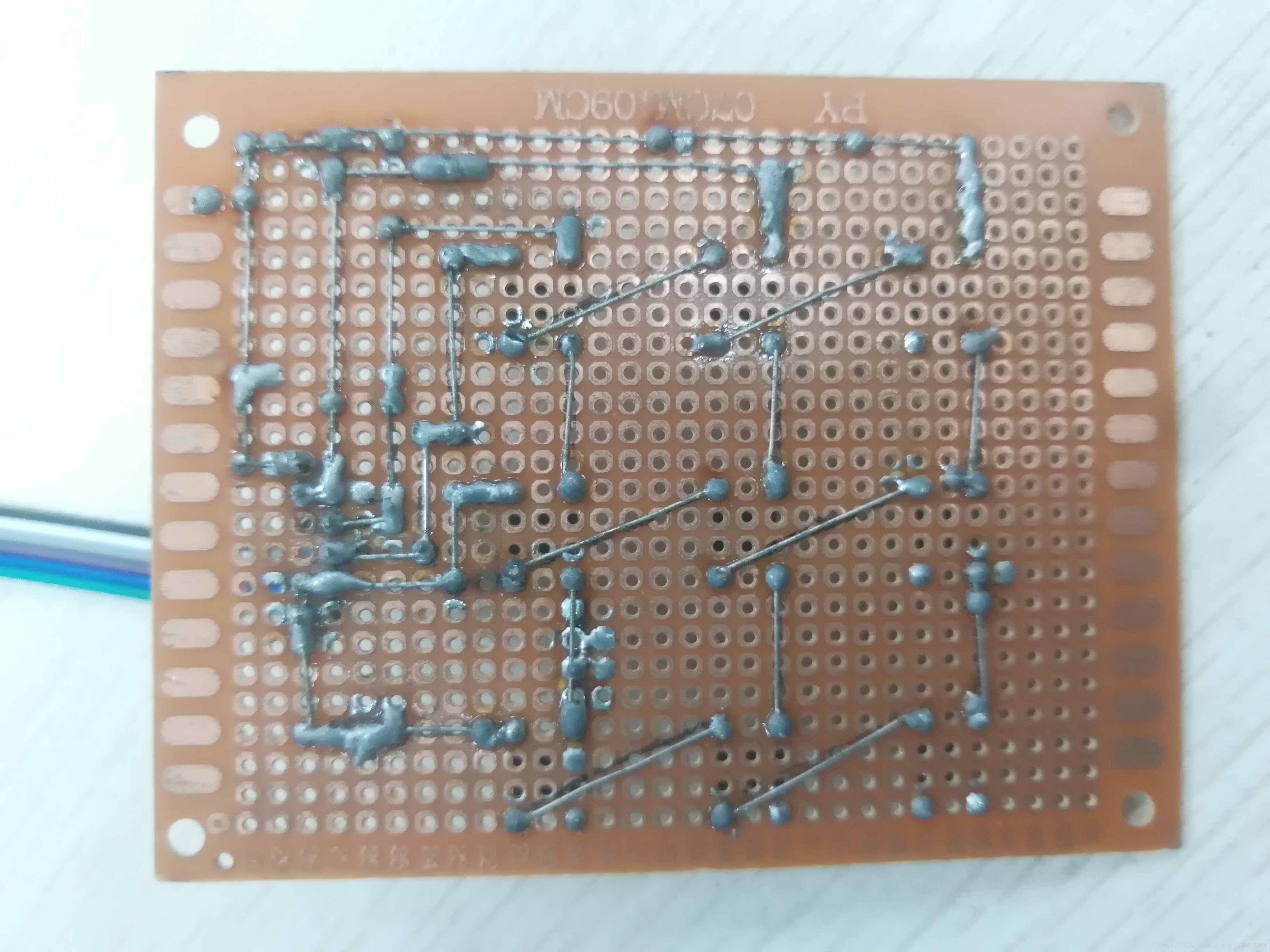

      矩阵键盘是我第一个需要动手焊接东西的实验,是3*3的键盘,焊了一个下午。因为是第一次焊东西,有多处不足,但最后也勉强能用。键盘的电路是组长设计的,希望下一次我能自己独立设计电路。
键盘外观
正面
背面
 外观略显粗糙。。。。

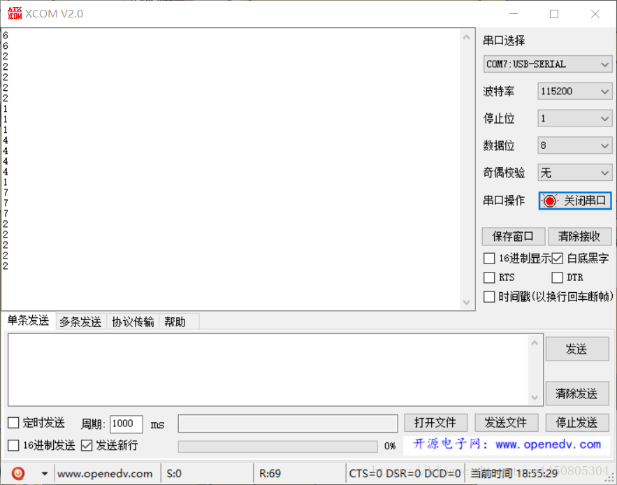

      矩阵键盘最主要的一部分代码就是按键扫描部分,通过一个扫描函数对高低电平进行判断,从而确定按键的位置。用过串口输出案件编号1~9。

这一部分也是最主要的代码,u8  KEY_Scan()是扫描函数。
实验结果
