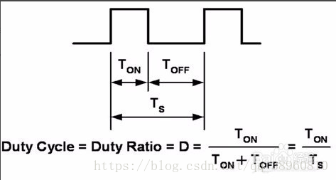

什么是PWM波
PWM就是脉冲宽度调制,也就是占空比可变的脉冲波形.
pwm的占空比,就是指高电平保持的时间,与该pwm时钟周期时间之比。
在应用中就是通过调节pwm占空比来控制,也就是一个周期中高电平所占的百分比来控制舵机的转角的。

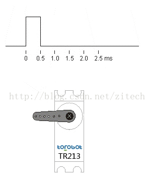

舵机的控制原理
控制舵机所用pwm占空比,是有一定要求的,具体可以通过搜索你使用舵机的型号,查阅手册得到具体的占空比要求。不过就个人经验而言,大致都是一样的,如下:
可以看出,随着占空比变化,舵机在0~180度内变化。
根据舵机控制的原理,舵机的控制一般需要一个20ms左右的时基脉冲<周期>,该脉冲的高电平部分一般为0.5ms-2.5ms<占空比2.5%~12.5%>范围内的角度控制脉冲部分,总间隔为2ms。
即:
0.5ms--------------0度;
1.0ms------------45度;
1.5ms------------90度;
2.0ms-----------135度;
2.5ms-----------180度;
注意:注意控制舵机的信号,电源要共地。
