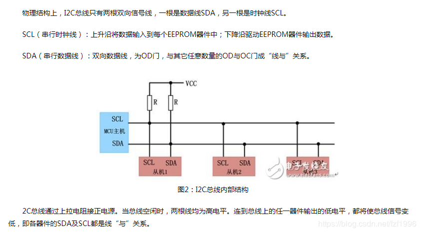

IIC时序图
在这里插入图片描述
