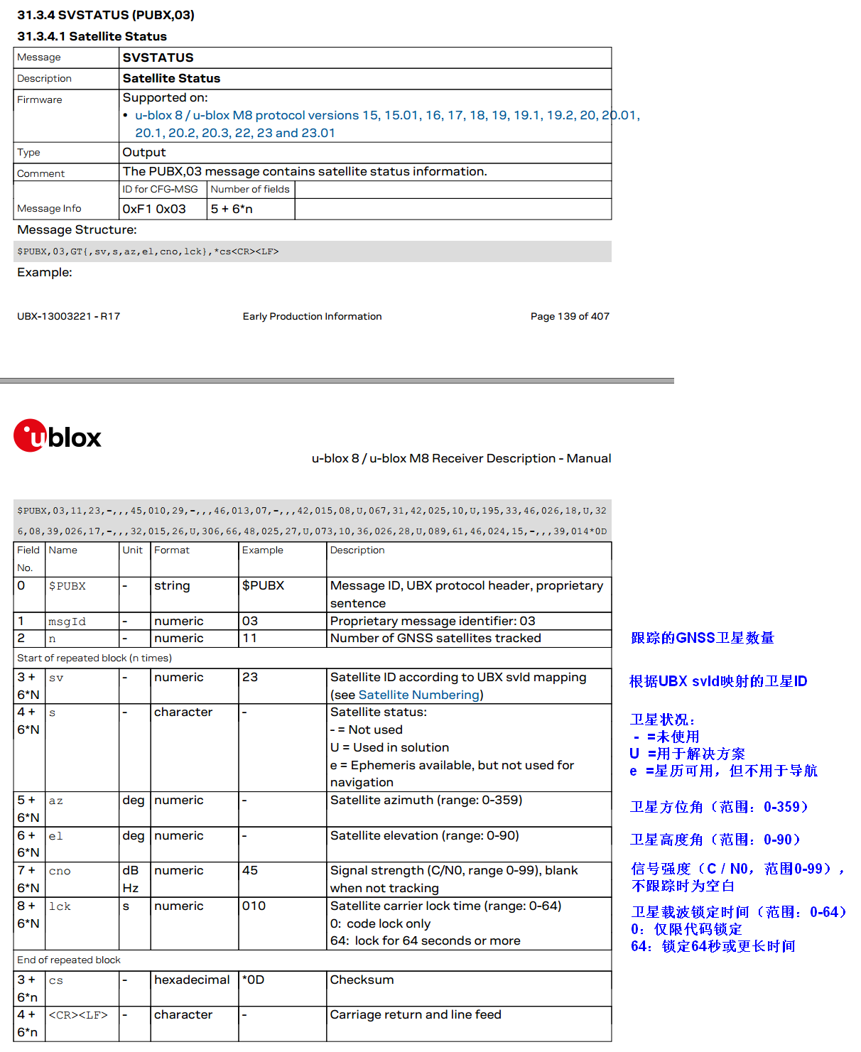

2、PUBX03
卫星状况
在这里插入图片描述

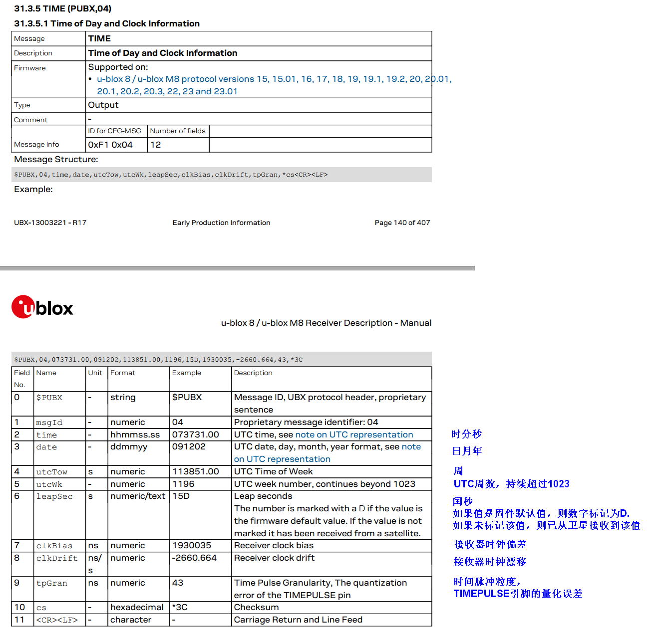

3、PUBX04
时间和时钟信息
在这里插入图片描述

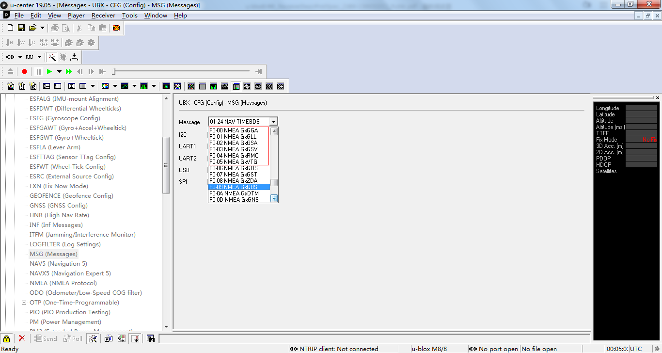

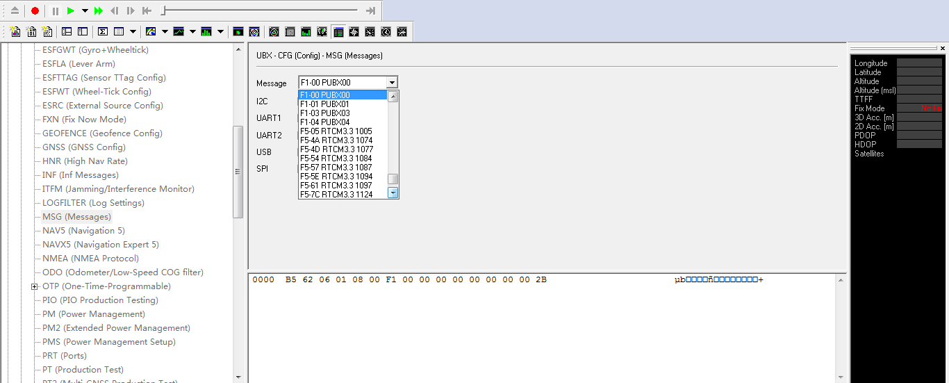

二、UCenter配置
配置UBX->CFG->MSG->PUBX00/PUBX03/PUBX04,选择UART1。
在这里插入图片描述
如果只打印PUBX内容,GNSS内容不想打印该怎么办呢??
so easy!选择对应相,把所有勾选去掉就可以了。
在这里插入图片描述
