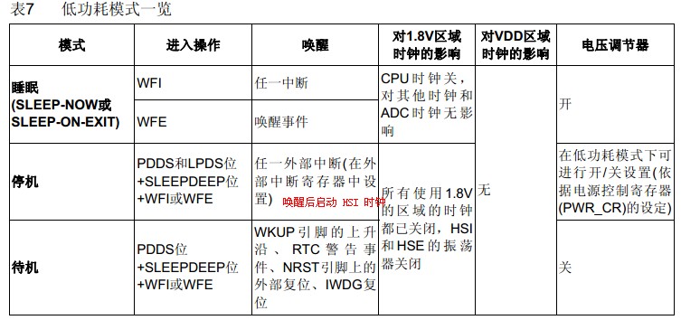

NVIC  和 PWR 各寄存器状态决定三种低功耗模式:
低功耗模式一览表

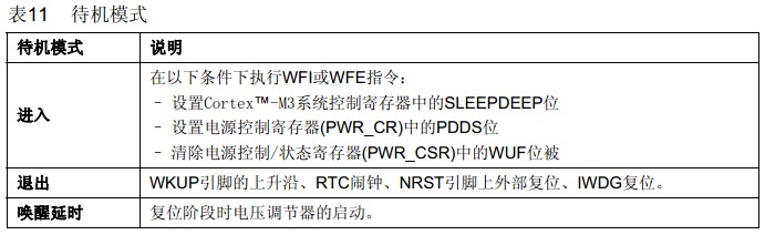

这里重点说standby模式
进入Standby模式后,静态SRAM和特殊功能寄存器的数据全部丢失,只保留备份寄存器和待机电流维持工作,这意味着:
① 所有IO口都被置为高阻抗输入(复位脚,被使能的唤醒脚,被配置为TAMPER的脚除外)
② 每次被唤醒相当于一次冷启动
