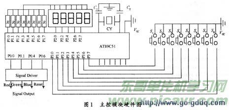

89C51的LED彩灯控制器设计
1引言  随着人们生活环境的不断改善和美化,在许多场合可以看到彩色霓虹灯。LED彩灯由于其丰 富的灯光色彩,低廉的造价以及控制简单等特点而得到了广泛的应用,用 彩灯来装饰街道和城市建筑物已经成为一种时尚。但目前市场上各式样的LED彩灯控制器大多数用全硬件电路实现,电路结构复杂、功能单一,这样一旦制作成品只能按照固定的模式闪亮,不能根据不同场合、不同时间段的需要来调节亮灯时间、模式、闪烁频率等动态 参数。这种彩灯控制器结构往往有芯片过多、电路复杂、功率损耗大等缺点。此外从功能效果上看,亮灯模式少而且样式单调,缺乏用户可操作性,影响亮灯效果。因此有必要对现有的彩灯控制器进行改进。  本文提出了一种基于AT89C51 单片机 的彩灯控制
