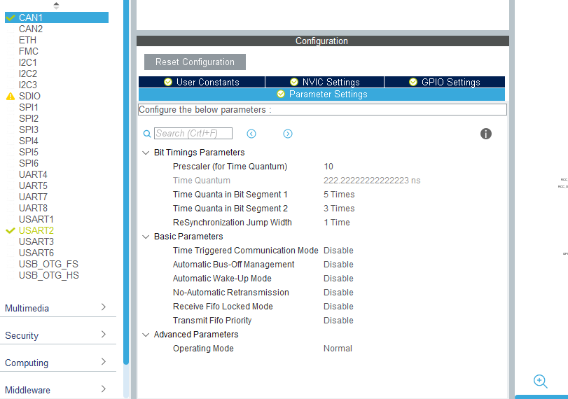

启动 CAN
HAL_CAN_Start(&hcan1);

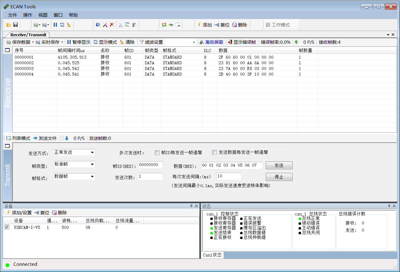

实验结果:
使用USB转CAN盒,打开ecantools软件,波特率为500k
按下按键,收到数据
