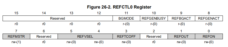

6.1 REFCTL0
REFCTL0
  • 【注】:只用REFMSTR =1时,下面两个才有用

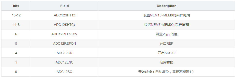

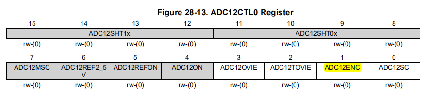

6.2 ADC12CTL0
ADC12CTL0
  • 【注】:必须把ADC12ENC置零才可以设置有阴影的寄存器位

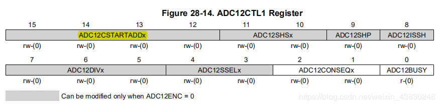

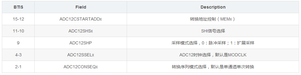

6.3 ADC12CTL1
ADC12CTL1

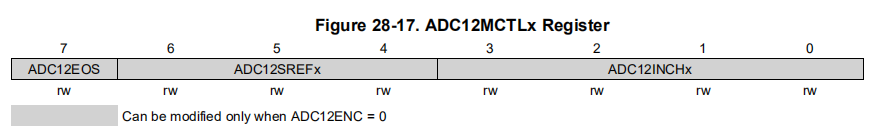

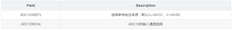

6.5 ADC12MCTLx
ADC12MCTLx

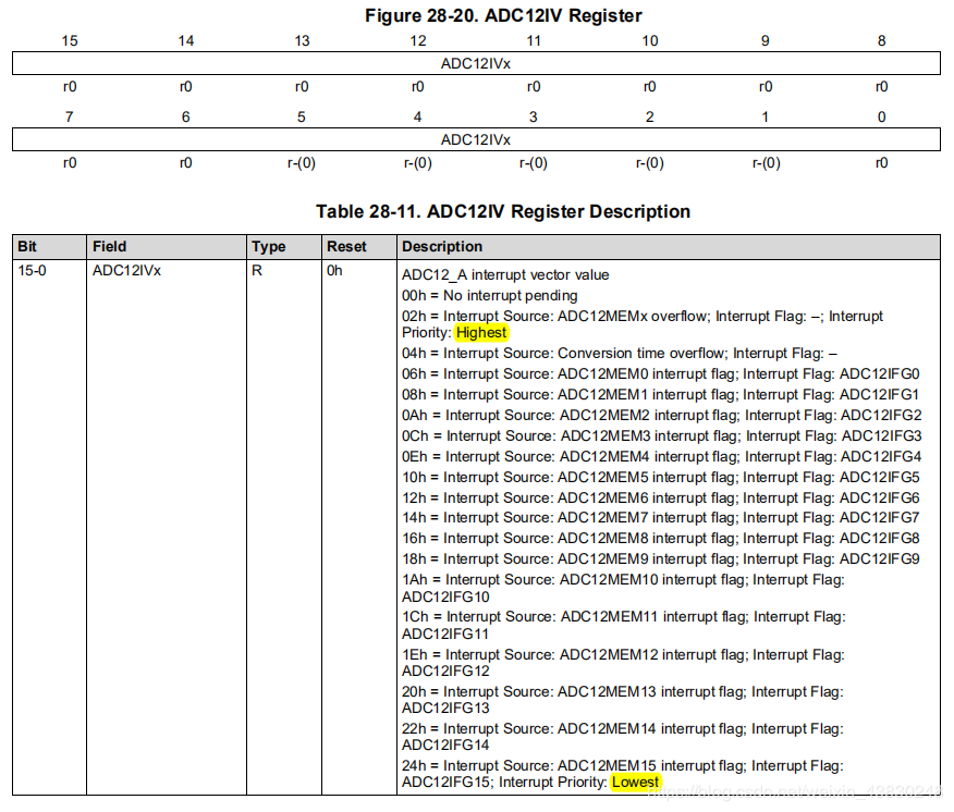

6.8 ADC12IV——中断矢量寄存器
ADC12IV
【注】和别的IV寄存器不同的是,ADC12IV寄存器在被访问的时候,不会自动复位相应的ADC12IFG位,而是在读取ADC12MEMx的值的时候才会复位ADC12IFG寄存器中的x位。
__even_in_range(ADC12IV,34);//查看ADC12IV的值
