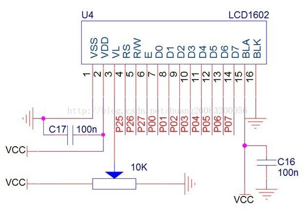

2. 硬件原理图
1602需三根控制线,接单片机P2口第5~7位控制线,采用8位并口接P0口。
3. 驱动编写
我们使用51的IO口来模拟1602的M6800总线,在1602.c中我们实现1602的模块功能实现,内容如下:
