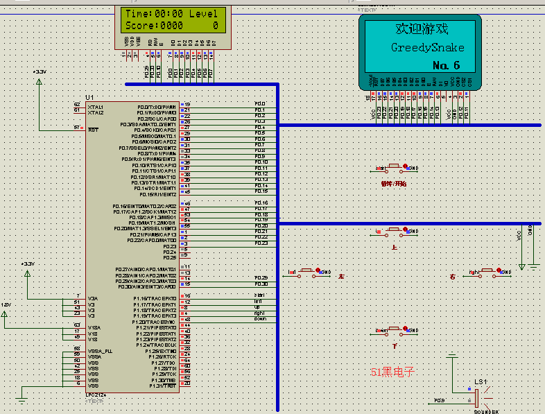

基于protues arm2124仿真贪吃蛇程序
2019-10-12来源: eefocus关键字:protues  arm2124  仿真贪吃蛇
mdk keil写的  直接导入hex文件就可以运行
单片机源程序如下:
