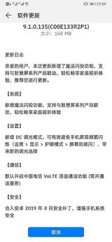

华为Mate 20 Pro迎软件更新 新增DC调光及魔法闪投
华为开始向Mate 20系列包括华为Mate 20、Mate 20 Pro、Mate 20 RS保时捷设计、Mate 20 X等手机内测用户开始推送EMUI 9.1正式版9.1.0.135,其中含有DC调光模式以及魔法闪投等功能。谈到DC调光,普遍认为该调光模式相比PWM调光更护眼,那么原因是什么?先来谈谈这两种调光方式的原理。PWM调光的原理就是运用屏幕“亮”与“灭”的交替反复实现屏幕亮度的提高和降低,其每秒钟交替次数即为频闪。通过“亮”与“灭”的时间比值大小控制明暗,因此在低亮度时,“灭”的时间更长,但屏幕交替的次数会更频繁,于是便会使人眼感到疲累。而DC调光的方式就十分简单粗暴,通过功率大小控制屏幕亮度,当功率越大时,其亮度
发表于 2019-08-22
