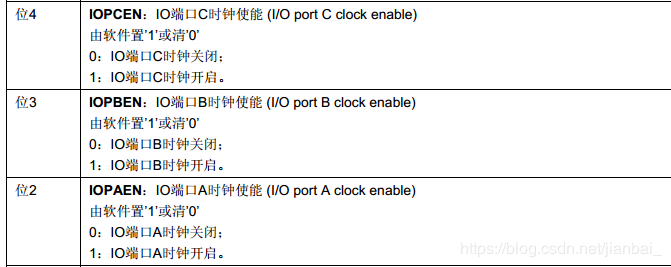

时钟使能:
在这里插入图片描述
在这里插入图片描述

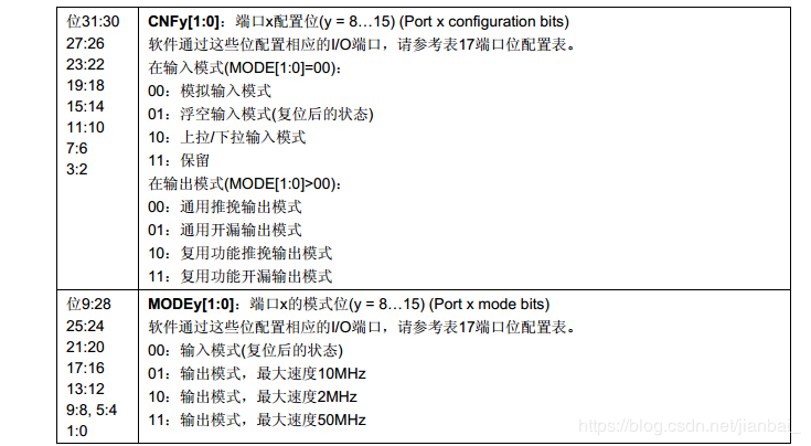

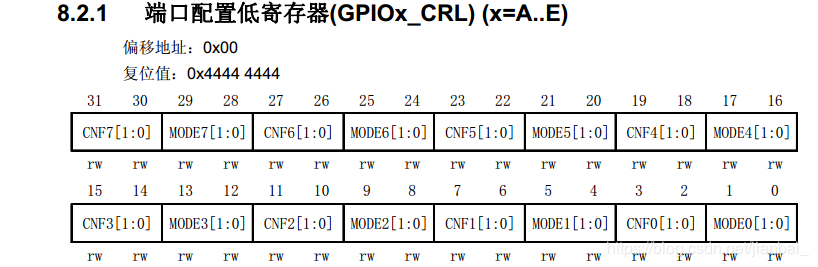

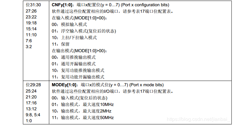

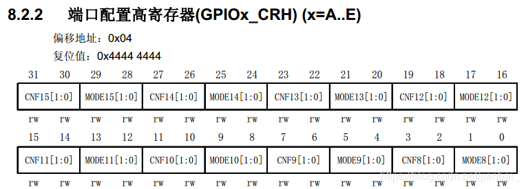

端口配置:
在这里插入图片描述
在这里插入图片描述
在这里插入图片描述
在这里插入图片描述

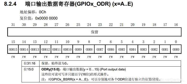

端口输出:
在这里插入图片描述

#define LED0 PAout(2)
#define LED1 PBout(8)
#define LED2 PCout(13)

RCC->APB2ENR|=1<<2;    //使能PORTA时钟
GPIOA->CRL&=0XFFFFF0FF;
GPIOA->CRL|=0X00000300;//PA2 推挽输出
    GPIOA->ODR|=1<<2;      //A2 输出高
//PB8
RCC->APB2ENR|=1<<3;    //使能PORTB时钟
GPIOB->CRH&=0XFFFFFFF0;
GPIOB->CRH|=0X00000003;//PB8 推挽输出
    GPIOB->ODR|=1<<8;      //PB8 输出高
//PC13
RCC->APB2ENR|=1<<4;    //使能PORTC时钟
GPIOC->CRH&=0XFF0FFFFF;
GPIOC->CRH|=0X00300000;//PC13 推挽输出
    GPIOC->ODR|=1<<13;      //PC13 输出高
