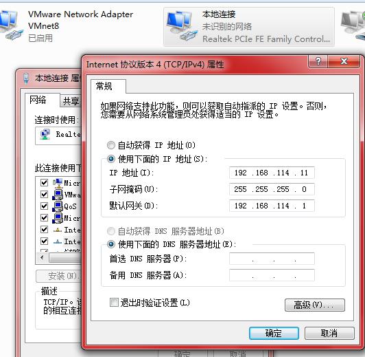

1.先看一下三个的ip设置,保证ip都在同一网段即可,懂的直接跳过。
我的笔记本,本地连接的设置如下:

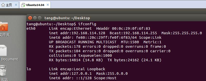

Ubuntu的IP,此处需要设置静态IP,具体操作如下:
如果你想配置静态IP地址,你需要编辑/etc/network/interfaces,并输入以下几行(假设你的网卡是eth0)
sudo vi /etc/network/interfaces   写入内容如下,具体数字自己设置:
auto eth0
iface eth0 inet static
address 192.168.114.128    //你的ubuntu IP
gateway 192.168.114.11    //网关设置重点:你的PC的IP
netmask 255.255.255.0     //子网掩码
sudo /etc/init.d/networking restart
设置完这些,开发板ping 笔记本应该可以了,但是ping虚拟机应该还不行。

我遇到的问题的答案就是: ubuntu的网关需要设置成pc的IP
