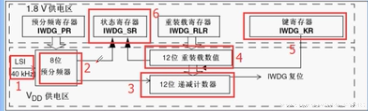

我们可以键看门狗理解为一个递减计数器,在看门狗已经激活的状态下,如果,计数器递减到0,那么系统就会产生复位。
如果,计数器在递减到零之前,重新刷新了数值(称为“喂狗”),此时,系统就不会产生复位。
3、结构框图
LSI:内部时钟30k-60k , 适合于精度低的情况
计数器的最大值:0xfff -
重载寄存器的数值:装着我们的递减的初值
40k/(4*2**pre),pre=0~6 都可以

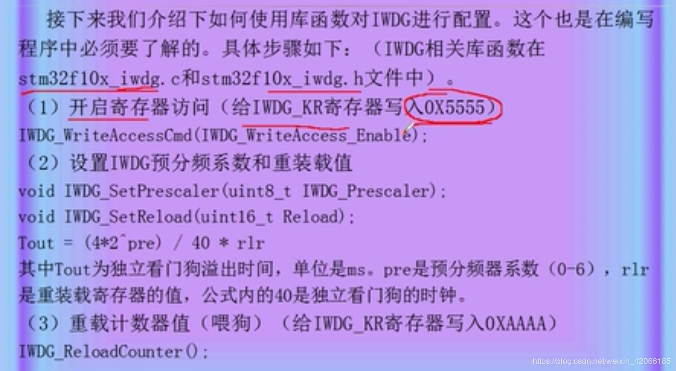

4、独立看门狗的配置步骤
5、实际编程
实际编程的过程,我们也只需要加入上面几句话就好,然后在你的大的while 循环中,把自己设置的独立的看门狗的进行喂狗。
过程很简单,需要具体知道怎么写欢迎观看普中的教学视频,或者随便参考一遍博文就好。
需要提示一点:
博主在进行时间设定的时候首先设定了1秒中,发现并没有按照预定的情况进行工作。
原因是因为我设定的时间过短,因此建议将这个时间首先设置到比较长,然后再逐步调整到合适的时间。
