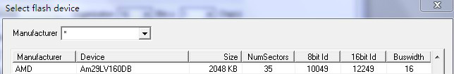

把复选框“Automatically detect flash memory”前的勾去掉,单击“Select flash device”,选择如下图所示的Flash;

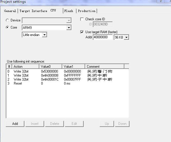

在“CPU”选项里按如下配置即可。其中的“Use target RAM(faster)” Addr是板子内嵌的SRAM的地址,可以从芯片手册上查到。使用这一项,会使程序烧写的更快。
