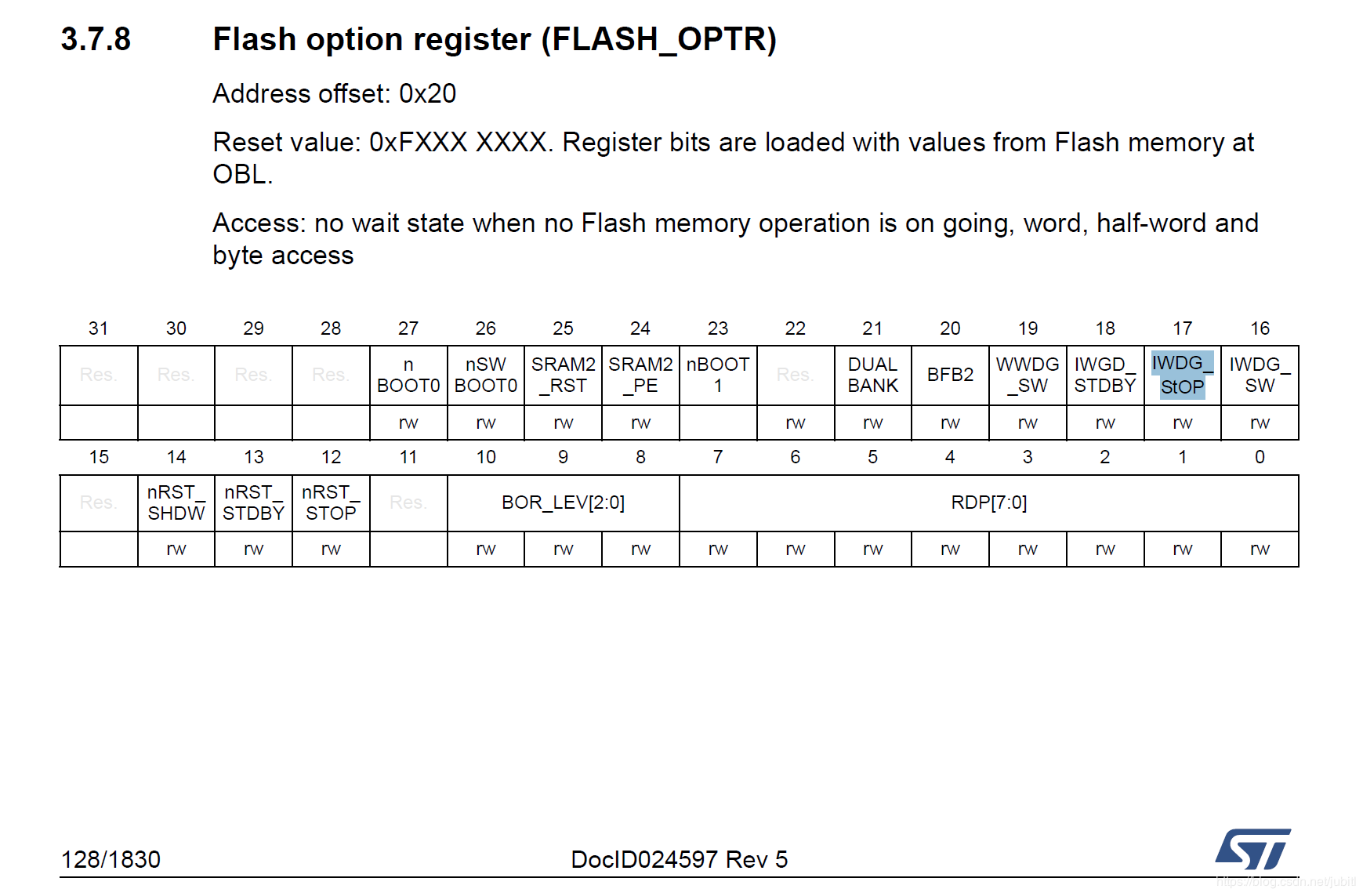

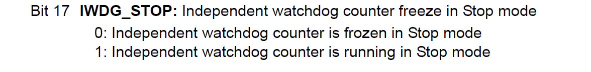

官方数据手册中说明了可以在STOP休眠状态关闭IDWG
因此,只需要修改FLASH_OPTR寄存器的对应位既可以实现休眠免喂狗的功能。
在这里插入图片描述
在这里插入图片描述
源代码
源代码参考了STM32L4XX_HAL_FLASH_EX.C这个库文件,也感谢朱老师NBIOT学习群管理员给予的有益的建议。
uint8_t flag_IWDG;
flag_IWDG=READ_BIT(FLASH->OPTR, FLASH_OPTR_IWDG_STOP)!=0;//设置旗标,避免反复加载flash导致重启
if(flag_IWDG!=0)
HAL_FLASH_Unlock();
HAL_FLASH_OB_Unlock();//解锁FLASH
CLEAR_BIT(FLASH->OPTR, FLASH_OPTR_IWDG_STOP);//修改看门狗参数为:休眠时看门狗停止计数
    /* Set OPTSTRT Bit */
    SET_BIT(FLASH->CR, FLASH_CR_OPTSTRT);//以下3句不可缺少,否则无法修改FLASH->OPTR
    /* Wait for last operation to be completed */
    FLASH_WaitForLastOperation((uint32_t)FLASH_TIMEOUT_VALUE);
    /* If the option byte program operation is completed, disable the OPTSTRT Bit */
    CLEAR_BIT(FLASH->CR, FLASH_CR_OPTSTRT);
HAL_FLASH_OB_Launch();//加载flash,会导致重启
HAL_FLASH_OB_Lock();
HAL_FLASH_Lock();//修改完后关闭flash,已经上锁再执行一遍问题不大
