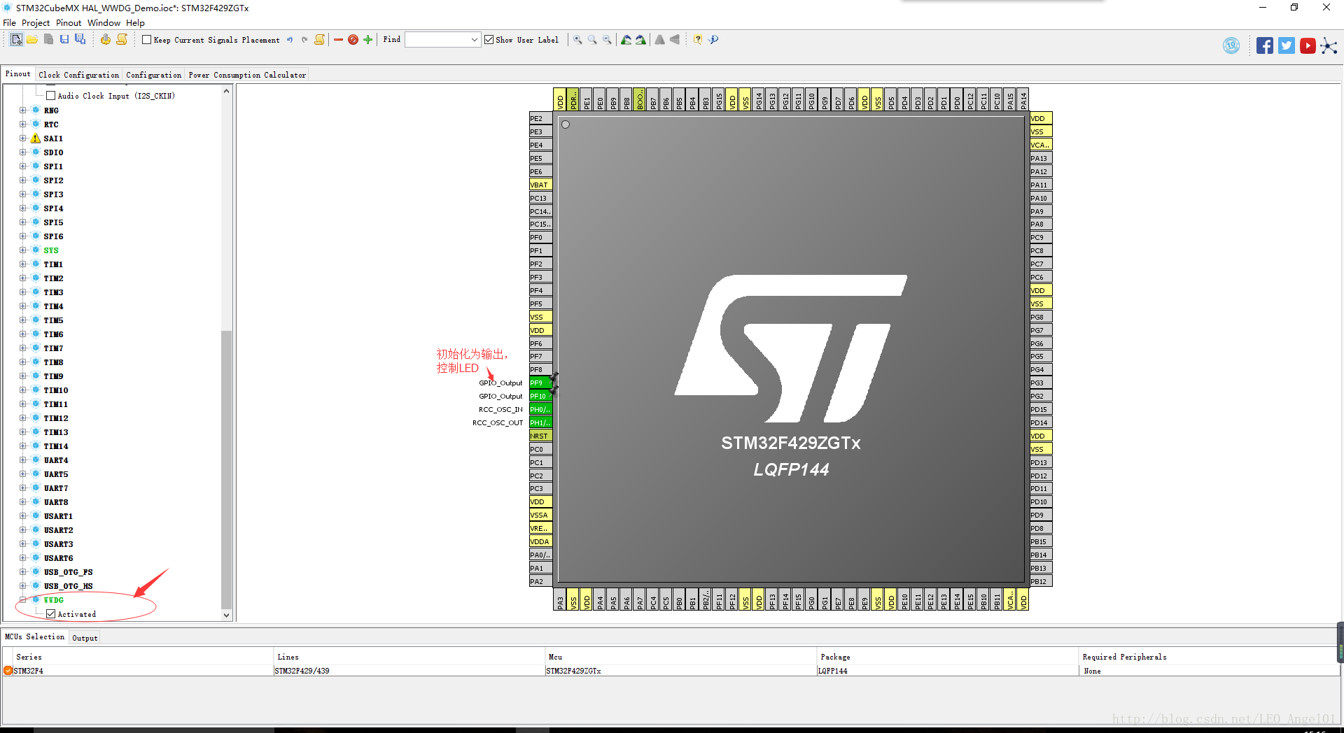

一、Pinout
这里写图片描述

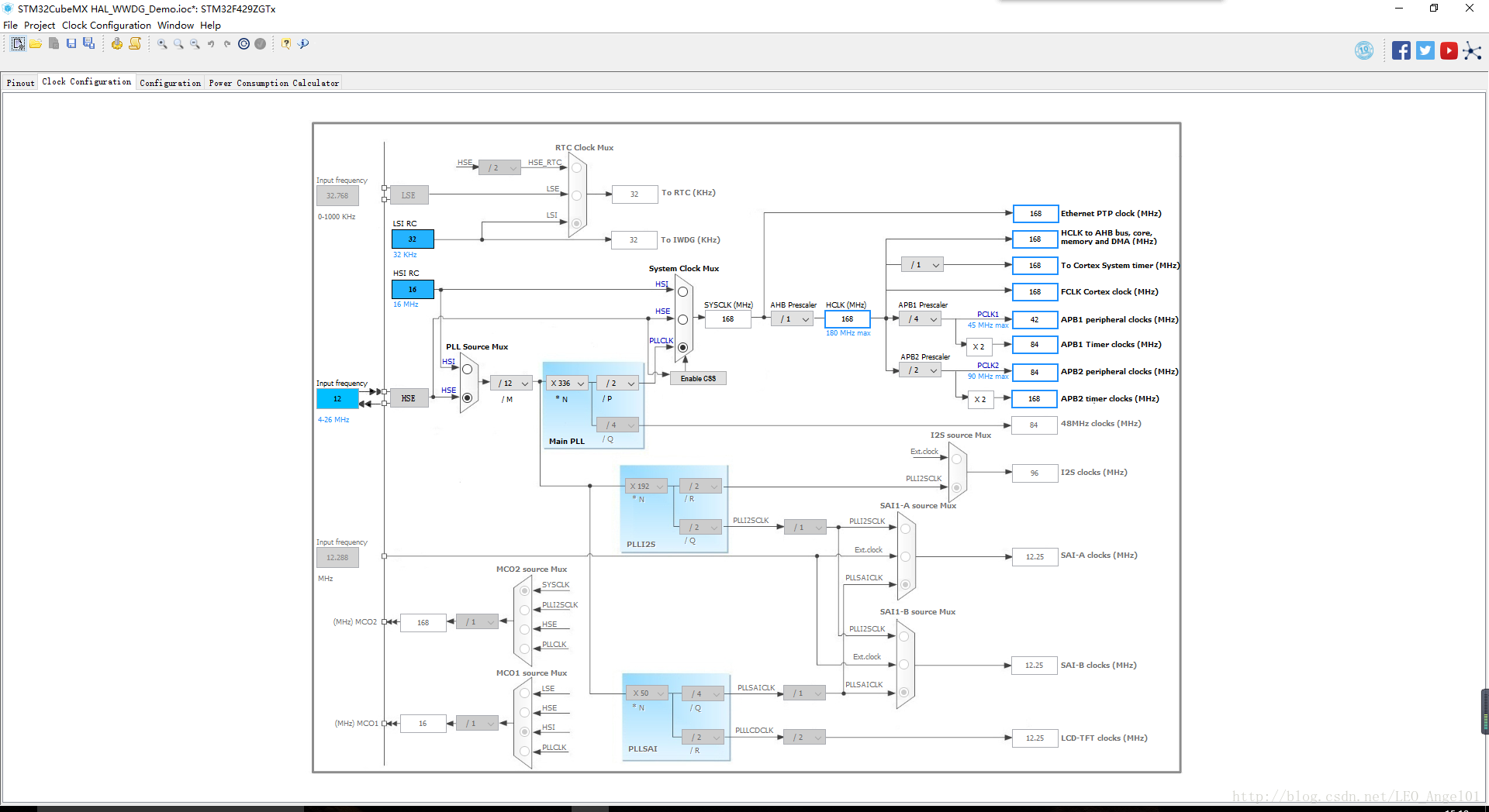

二、Clock Configuration

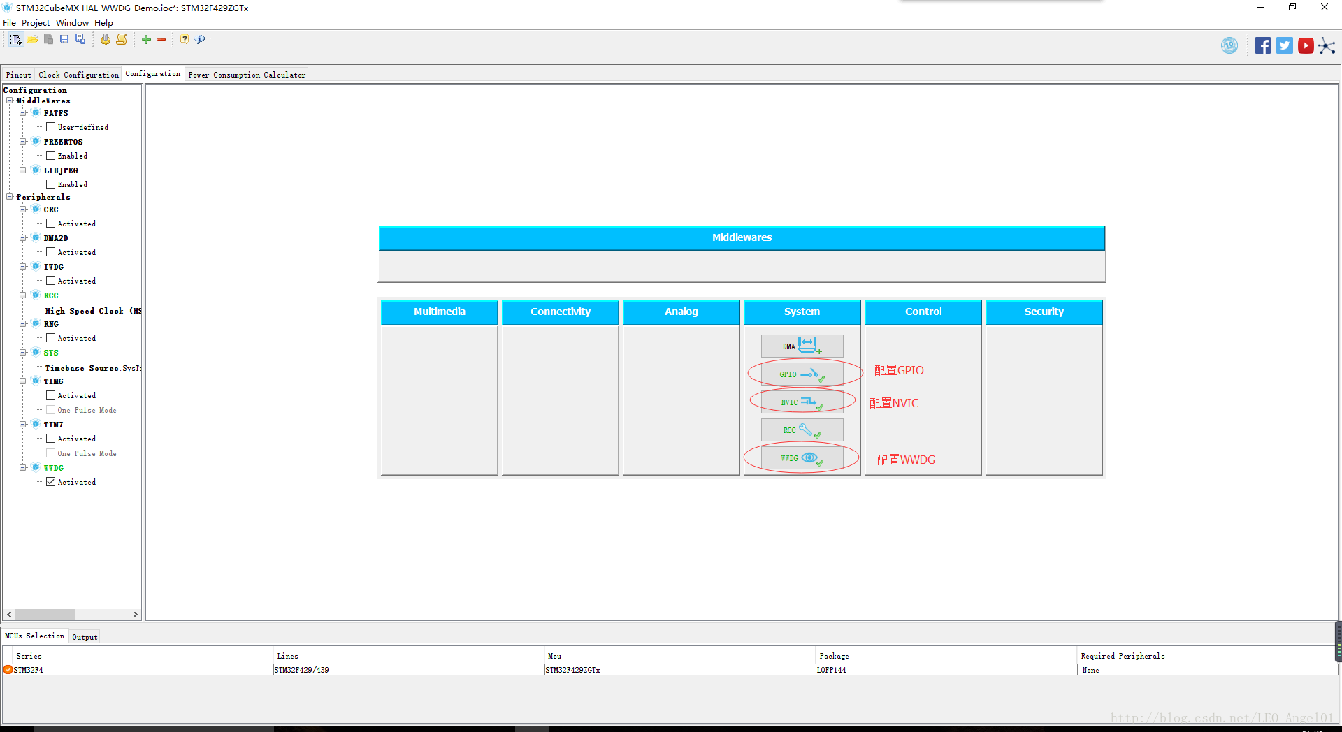

这里写图片描述
三、Configuration
这里写图片描述

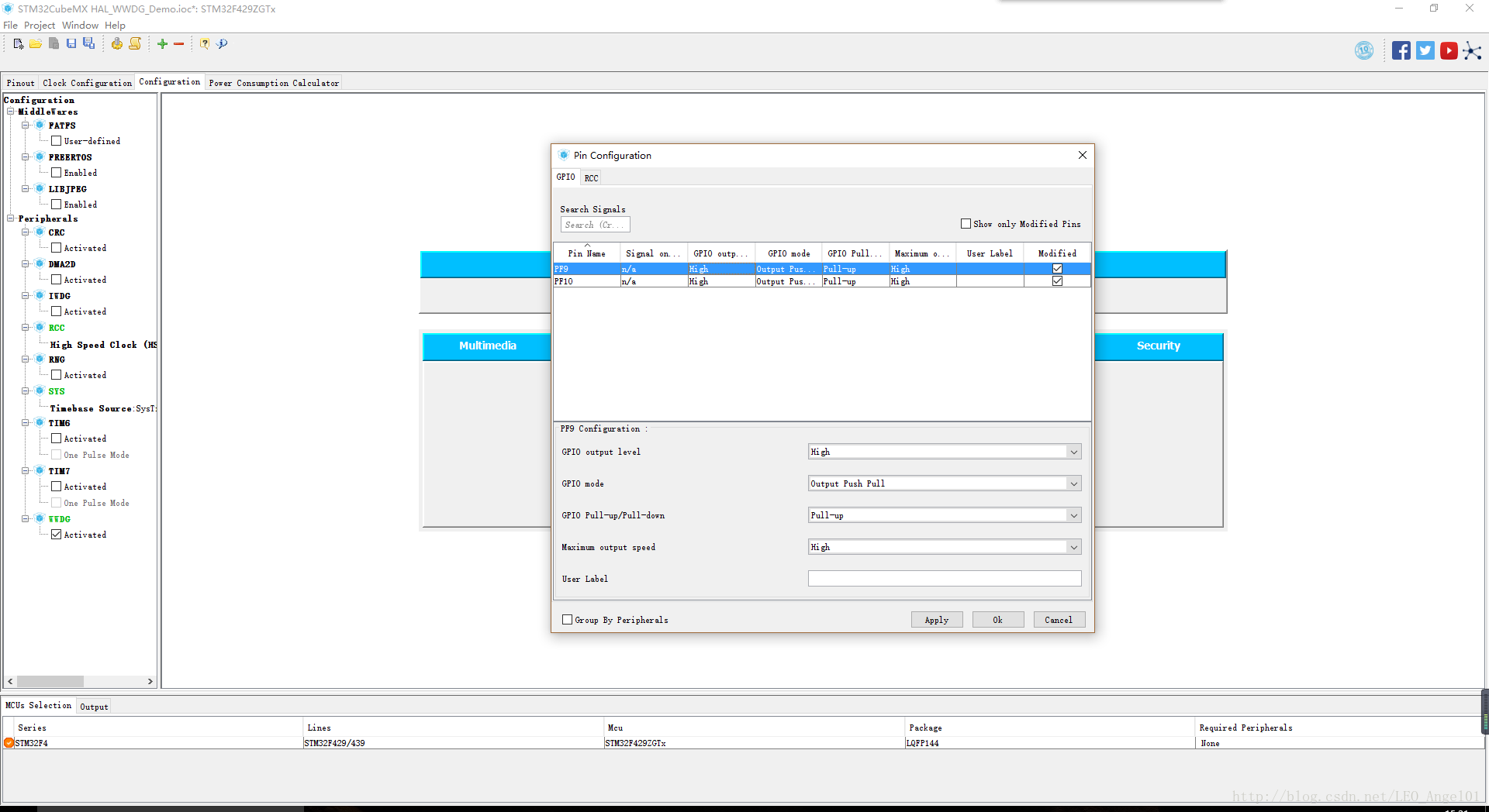

配置GPIO
这里写图片描述

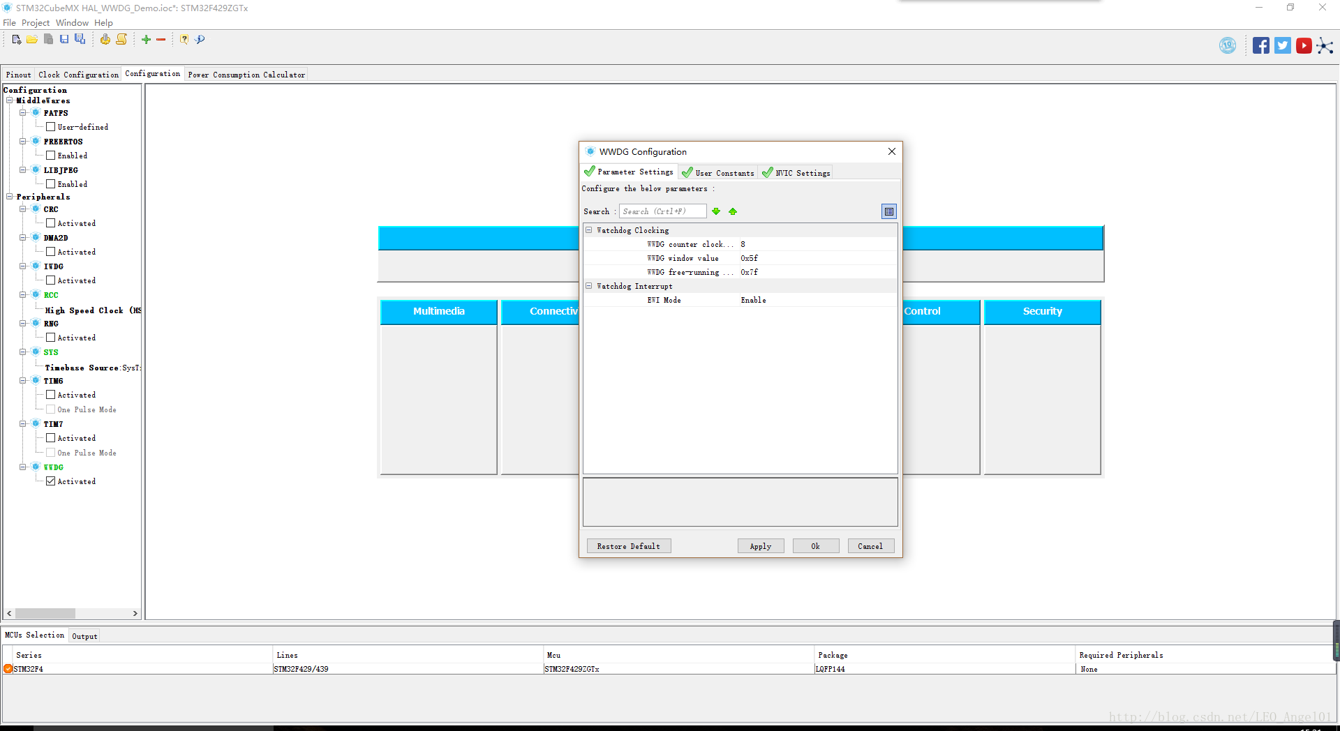

配置WWDG
这里写图片描述

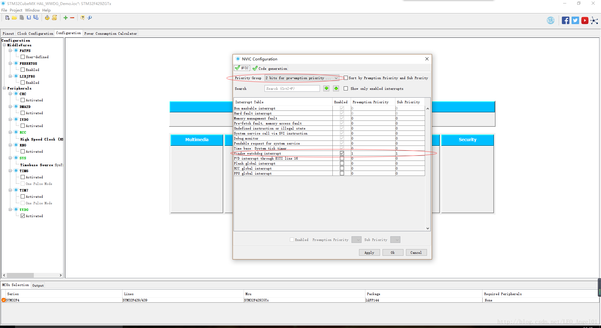

配置NVIC
这里写图片描述
超时时间:
T=4096∗Prescaler∗(T[5:0]+1)/Fpclk
Prescaler为WWDG的预分频系数,Fpclk为APB1时钟,T[5:0]为窗口看门狗的计数器低6位。

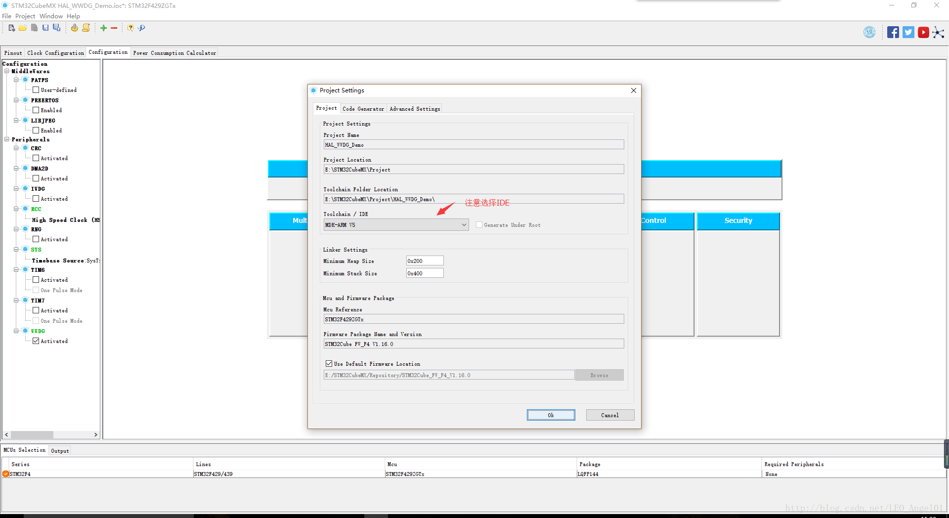

四、Generate Code
这里写图片描述
代码
窗口看门狗的上窗口为0x5f,在计数器为0x7f至0x5f之间喂狗程序复位,使能提前唤醒中断,计数器减至0x40会产生一个中断,在中断完成喂狗及翻转PF10。
