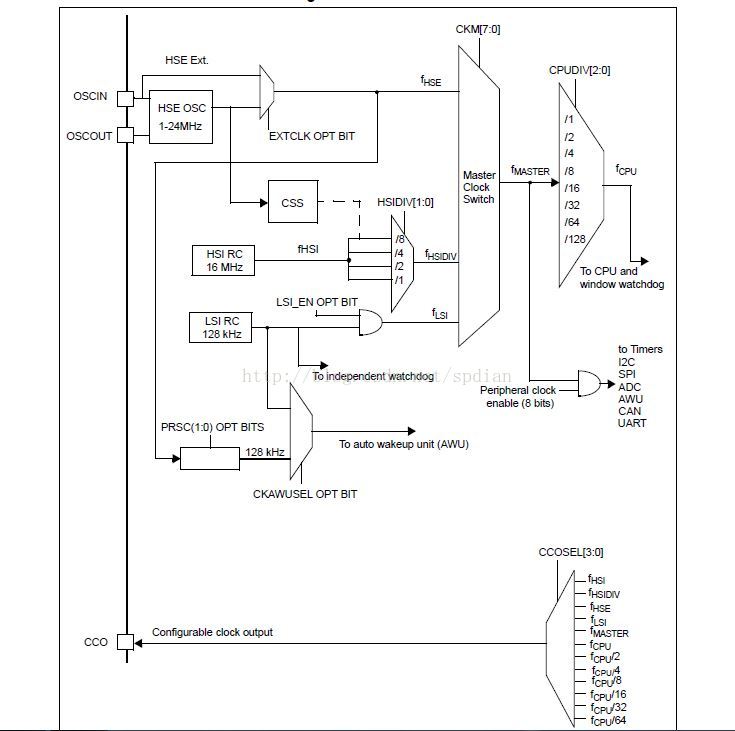

本文介绍stm8s003MCU的时钟(CLK)。前几天直接使用官方的库开发的程序,直接利用了库函数进行的时钟及TIMER的配置,其中有一些不太明白的地方,今天又仔细看了datasheet,有了更多的了解。
由于产品要控制成本,我选择使用的是MCU的内部时钟HSI 16MHz RC。通过下图1,可以更直观的了解MCU的整个时钟情况。
图1
通过CLK_ICKR寄存器配置选择HSI,再通过HSIDIV进行HSI的预分频。通过Master Clock Switch进行fmaster的输出,而这个fmaster就是Timers、I2C、SPI等等外设的时钟源。CPU的时钟源是fmaster通过cpudiv进行了预分频得到,驱动cpu和window watchdog。
