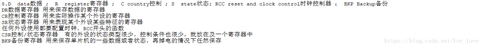

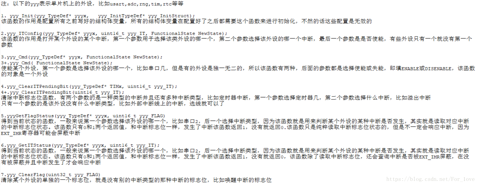

很多学了51单片机的小伙伴后选择学习更加高级的stm32的时候,就被stm32的代码吓到了,无数多个函数是否把你压得喘不过气?但是实际上一个硬件高手看到一段硬件代码,即使没有任何注释也能将代码读个七七八八。就是因为硬件代码中的各个函数的名字虽然长,但是却十分有规律,虽然多,但却可以总结,希望我这个博客可以增加初学者对于stm32代码的阅读能力。 以下是对stm32f4中一些常用函数的归纳:

当你把这些函数都记住了,那么学习stm32阅读代码的时候,把这些函数部分和初始化部分除开,其实就会发现剩下的代码也就不多了。
