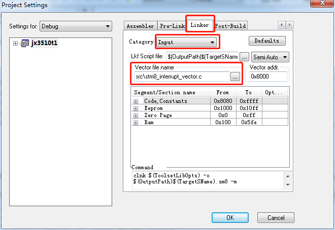

1.stm8_interrupt_vector.c
会莫名其妙的自动出现,而且都是在项目目录下。进行如下操作

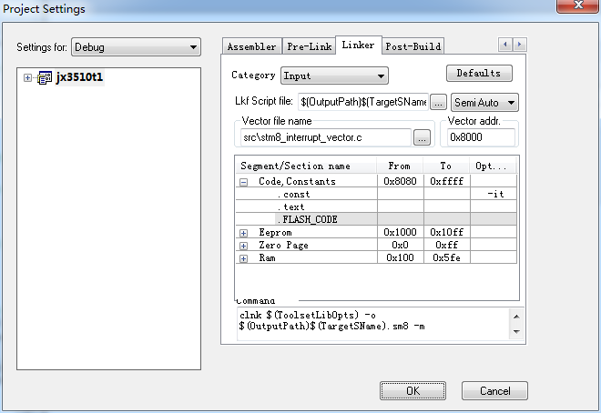

2.stvd编译时遇到no default placement for segment .FLASH_CODE
进行如下操作settings->linker->category->Input,然后Code,constants那一区域添加.FLASH_CODE,注意要大写!
