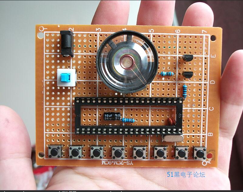

1.本设计采用51单片机作为主控制器
2.外部加上放音设备如喇叭等,来实现音乐演奏控制器的硬件电路
3.用8个手工的按键发出八个音阶
制作出来的电子琴实物图如下:
仿真原理图如下(proteus仿真工程文件可到本帖附件中下载)
视频讲解:
电子琴原件清单
1.8欧0.25w小喇叭
2.8050三极管*2
3.10k电阻*2
4.30欧姆电阻
5.40脚座
6.STC89c51
7.10uf电容
8.30pf电容*2
9.小按键*8
10.自锁开关
11.DC电源座
12.12m晶振
13.7*9万用板
14.导线若干
15.焊锡若干
16.usb电源线或电池盒+DC电源插头
单片机源程序如下:

void main()
        TMOD=0x01;        //定时器0工作方式1
        TH0=a;
        TL0=b;           //赋初值
        ET0=1;//打开定时器,但是未允许中断
        TR0=1;//打开定时器0
        while(1) //主循环
                check_key();        //扫描按键函数
void time0() interrupt 1//定时器0的工作函数
        TH0=a;
        TL0=b;                                //将ab的值做为定时器的初值
        speaker=~speaker;        //喇叭电平取反喇叭根据不同的频率震动就可以发声了
