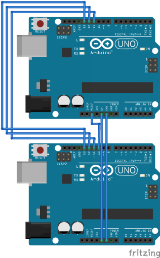

(2) 使用Arduino作为编程器烧录引导程序
如果你拥有另一块Arduino开发板,则可以使用它来作为编程器;向工作正常的Arduino开发板上传ArduinoISP示例,并如图所示连接两块Arduino开发板:
其中下面一块是上传了ArduinoISP示例的Arduino开发板。
打开Arduino IDE,在“工具”菜单下选择开发板为“Arduino/Genuino Uno”,编程器为“Arduino as ISP”后,点击“烧录引导程序”,等待烧录完成即可。
