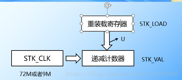

系统定时器存在内核中,是24位的定时器,只能向下递减,嵌套在NVIC中
counter 在时钟的驱动下 在reload的初值开始向下递减计时到0,产生中断置位标志然后又从reload值开始重新递减计数,循环定时时间计算
t=reload*(1/clk)
clk=72M时,t=72*(1/72m)=1us
clk=72M时,t=72000*(1/72m)=1ms
clk=72M时,t=72000000*(1/72m)=1s
1s=1000MS =1000 000US=1000 000 000NS

systick的使能函数:
static __INLINE uint32_t SysTick_Config(uint32_t ticks)
//判断tick的值是否大于2^24,如果大于,不符合规则
  if (ticks > SysTick_LOAD_RELOAD_Msk)  return (1);
//初始化reload寄存器的值
  SysTick->LOAD  = (ticks & SysTick_LOAD_RELOAD_Msk) - 1;
//配置中断优先级,配置为15,默认为最低优先级
NVIC_SetPriority (SysTick_IRQn, (1<<__NVIC_PRIO_BITS) - 1);
//初始化counter的值为0
  SysTick->VAL   = 0;
//配置systick的时钟为72M
//使能中断
//使能systick
  SysTick->CTRL  = SysTick_CTRL_CLKSOURCE_Msk |
                   SysTick_CTRL_TICKINT_Msk   |
                   SysTick_CTRL_ENABLE_Msk;                    /* Enable SysTick IRQ and SysTick Timer */
  return (0);                                                  /* Function successful */
