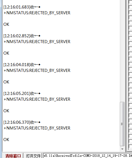

1. 说是会进入晶振的中断
#pragma vector=UNMI_VECTOR
2. 打了断点没进入,猜测是串口被世龙修改后,串口波特率不对,重新改回原来的,AT+NATSPEED?一直发送这个命令,似乎是查询串口波特率的?是的
3. 测试发现无法获取到IP地址,换了两个卡解决
4. 刚开始查询到的IMEI和模组上面的不一样
所以出现问题
重新设置下IMEI即可
AT+NTSETID=1,869029030973613
开始收发数据
