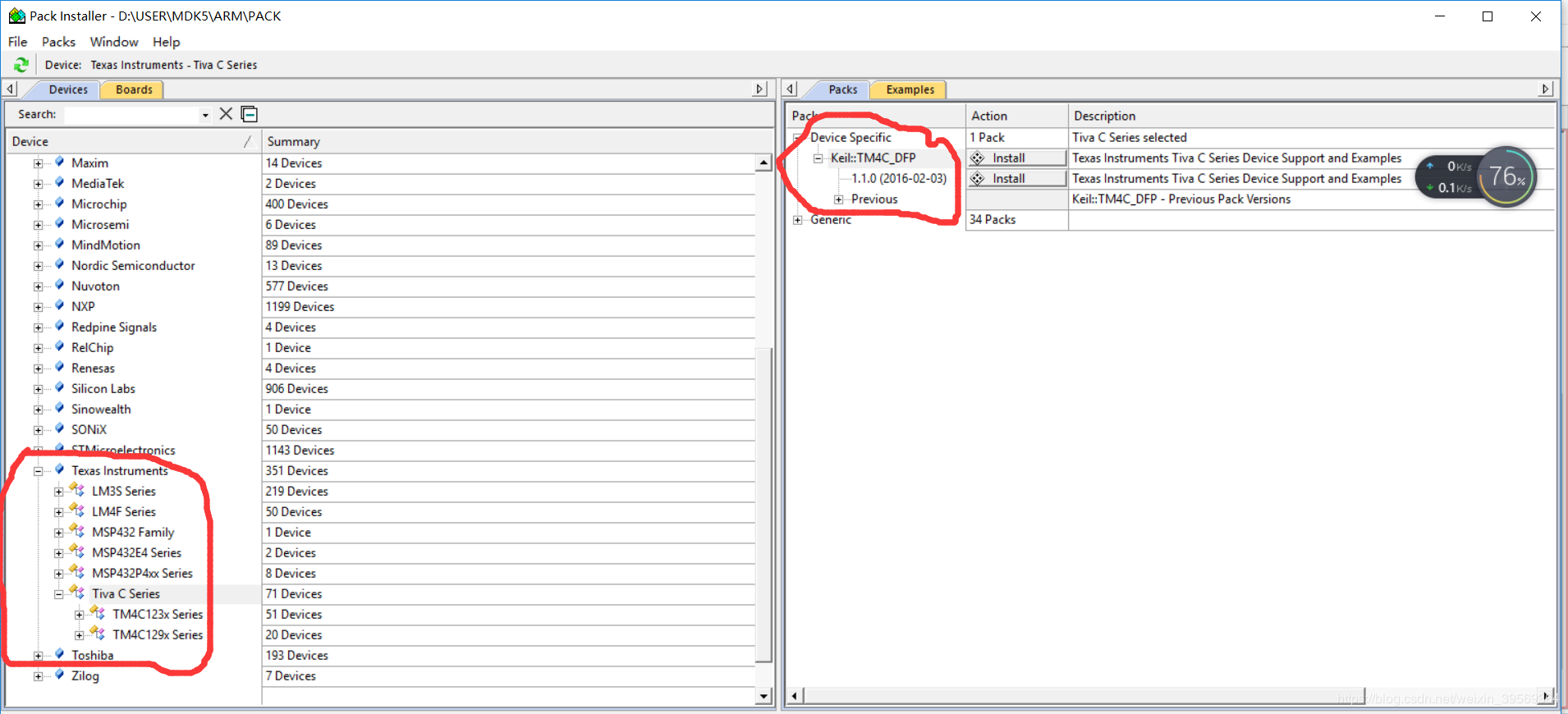

首先我们需要安装TI的pack。里面有TI系列的芯片型号支持库。由于官网并无,故请从百度云连接下载。链接:https://pan.baidu.com/s/1AwhEOy0qNuAuAv5uxFSlQQ
提取码:h5vu
在这里插入图片描述
2.点击该包后直接安装即可。它会直接定位你MDK5的安装路径。安装完后打开keil的pack图标我们可以看到
在这里插入图片描述
在这里插入图片描述
我们可以看到Tiva系列和MSP430系列的芯片device。

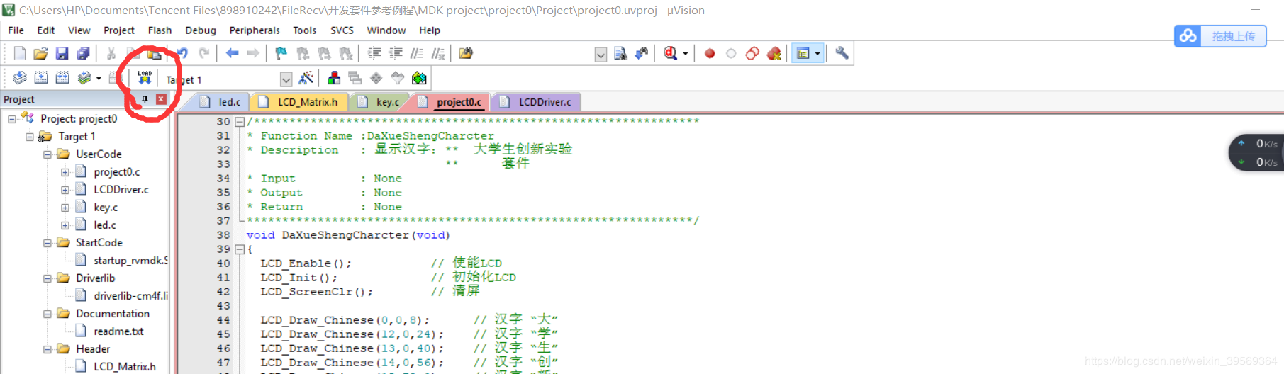

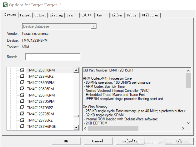

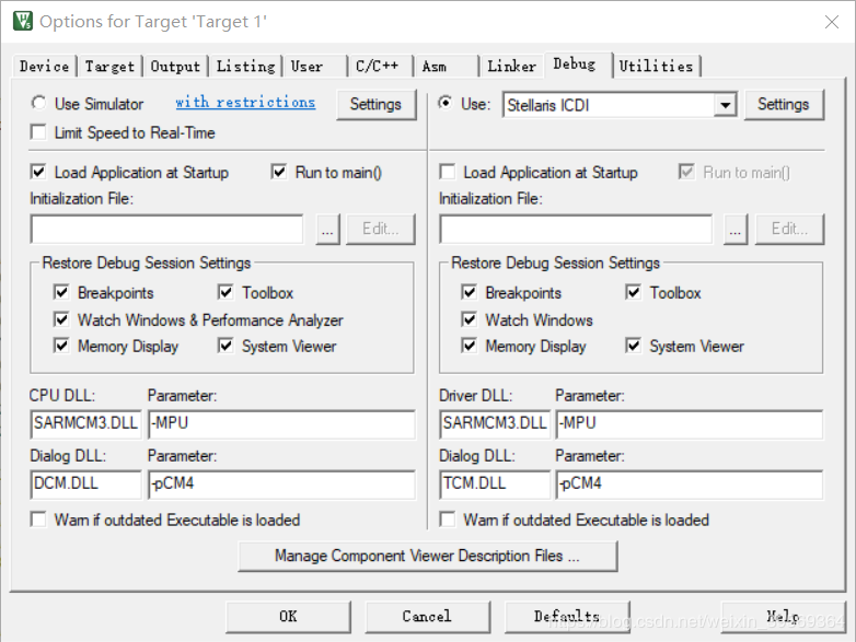

3.点击魔术棒改上相应的芯片型号
在这里插入图片描述
然后我们Debug需要选择Stellaris ICDI.而不是STM32使用的J-link。如果你使用J-link下载也是可以。找到相对应的引脚连接即可。
在这里插入图片描述
在这里插入图片描述

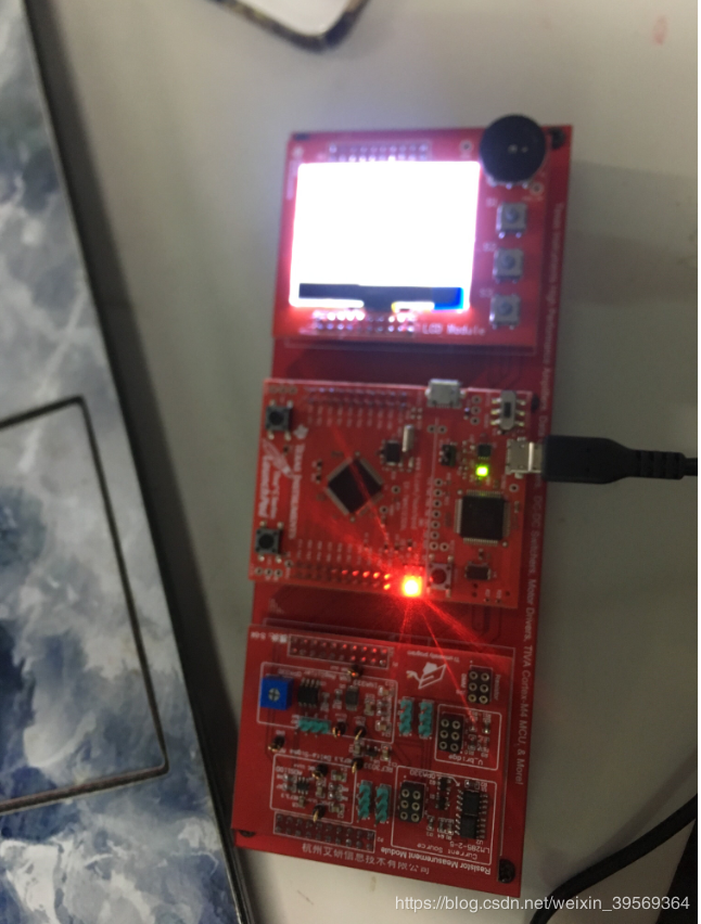

6.然后连接板子,点击LOAD即可下载程序

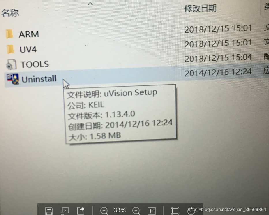

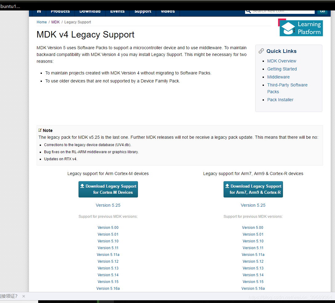

8.上面的例程使用keil4版写的。由于keil4的project和keil5不相互兼容,为了让keil5可以打开keil4的工程,我们还需要安装MDK v4 Legacy Support。需要下载你们自己相应版本的支持。大家可以上官网下载。(MDK5打开MDK4项目工程时出现的不兼容及解决方法:https://blog.csdn.net/qq_38410730/article/details/79742065)
在这里插入图片描述
或者从我的百度云连接下载(我的MDK5版本是1.13.4.0):
链接:https://pan.baidu.com/s/1lr3LHNTxQWQHKcCfYMhcfA
提取码:j70s

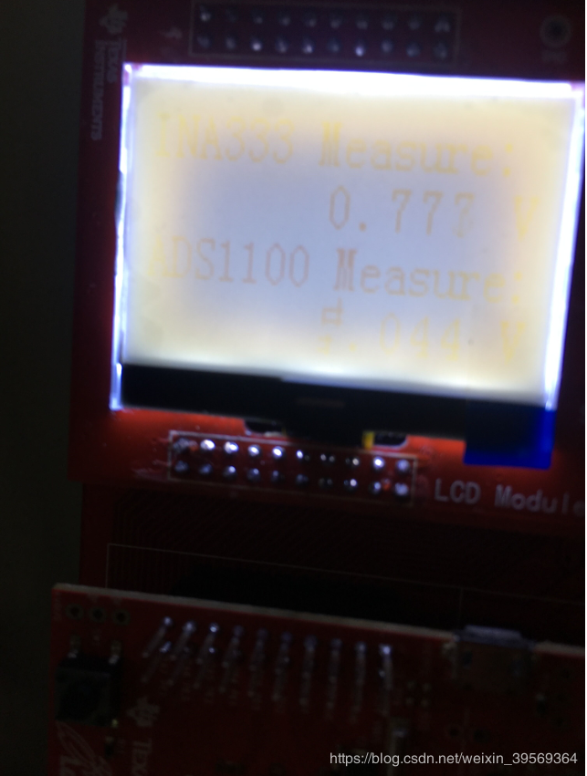

10. 下载后:可以看到LCD上显示的内容了!We done!
