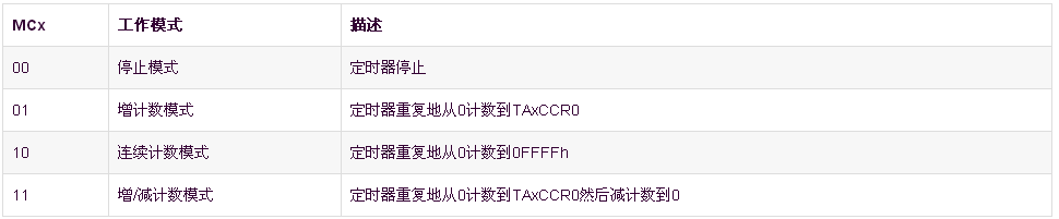

4. 定时器模式控制

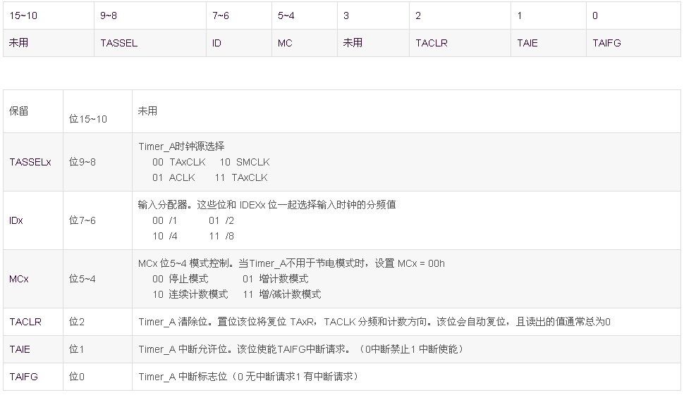

1. Timer_A 控制寄存器(TAxCTL)

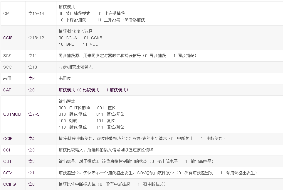

3. 捕获/比较控制寄存器(TAxCCTLn)

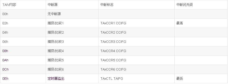

4. Timer_A 中断向量寄存器(TAxIV)
TAIV   位15~0   Timer_A中断向量值
