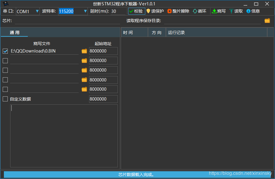

官方的FlashLoader使用着太过麻烦,一步一步下去,而且还不是每次都能顺利通过, 最近自己写了一个STM32系列芯片的串口烧写工具, 只需点一次烧写按钮,剩下的自动完成, 运行环境:.NET4.0
1.可以烧写最多5个程序+1个自定义的hex数据;
2.可以读取芯片信息;
3.可以读取芯片内容;
4.烧写选项可选读写校验, 整片擦除, 使能读保护, 循环烧写(烧写完会继续进行下一次的烧写, 方便生产);
应用截图 :
目前主流的STM32系列芯片都支持, 在MAP目录下可自定义扩展芯片配置文件;
