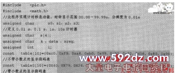

(1)首先包括必要电动偷文件及程序中用到的全局变量。
PIC16F87X单片机的定时器/计数器的应用

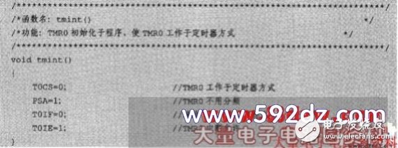

(2)TMR0初始化子程序,使TMR0工作于定时器方式且不分频。

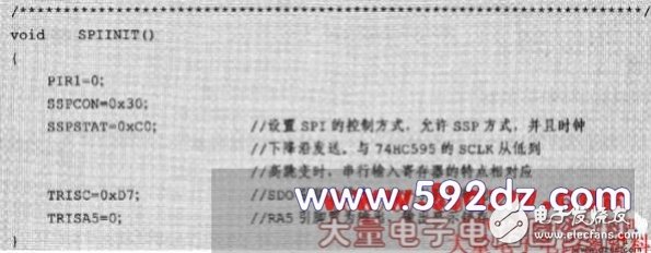

(3)SPI初始化程序,初始化SPI模块。

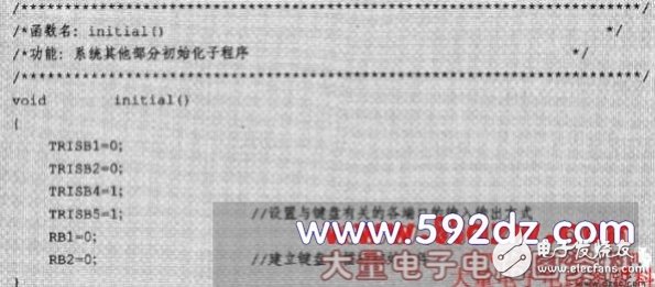

(4)设置于键盘有关的I/O端口的输入输出方式及键盘扫描的初始条件。

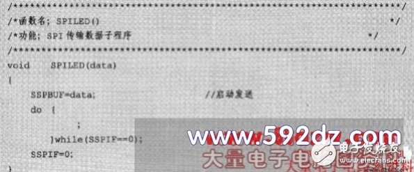

(5)SPI传输数据子程序,在监测到发送成功后的清除发送标志。

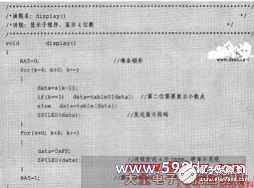

(6)通过SPI发送显示数据,在LED上对数据进行显示,显示的数据在程序开始定义的显示段码表中进行调用。为使显示美观,连续发送了4个DARK,最后给锁存信号,代表显示任务完成。

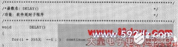

(7)软件延时自程序,空跑3553个系统周期。

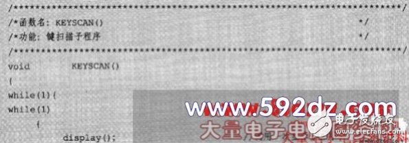

(8)通过行列扫描来判断到底是哪个按键按下。

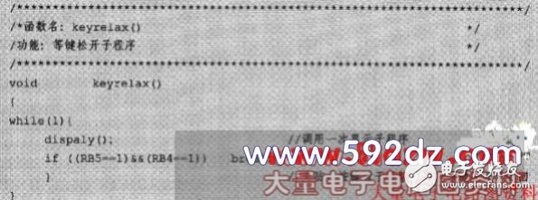

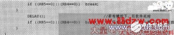

(9)该子程序主要功能是键盘的去抖动。

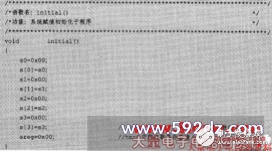

(10)该子程序对系统一些变量进行初始化。
