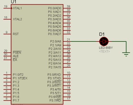

IO输出和输入
按键连接RB1,点亮LED,PORTA RA0控制输出。按一次点亮,再按一次熄灭,如此循环。
RB外接上拉电阻。
PIC单片机如何实现单按键输入LED灯点亮
