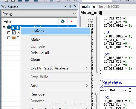

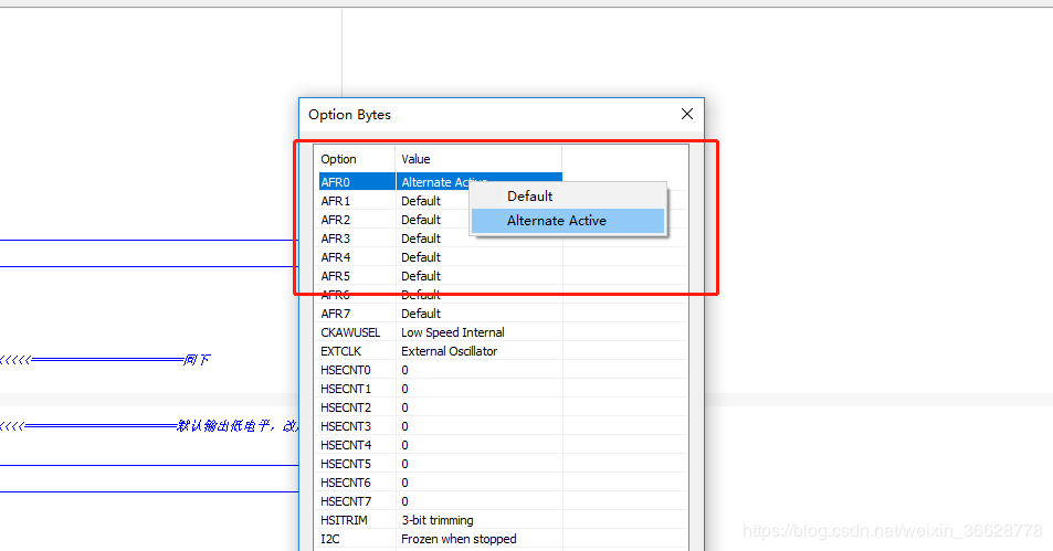

IAR 改option byte
打开IAR
在这里插入图片描述

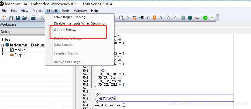

打开option bytes
在这里插入图片描述
右击 选择 激活
在这里插入图片描述

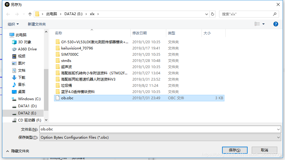

保存到制定位置
在这里插入图片描述

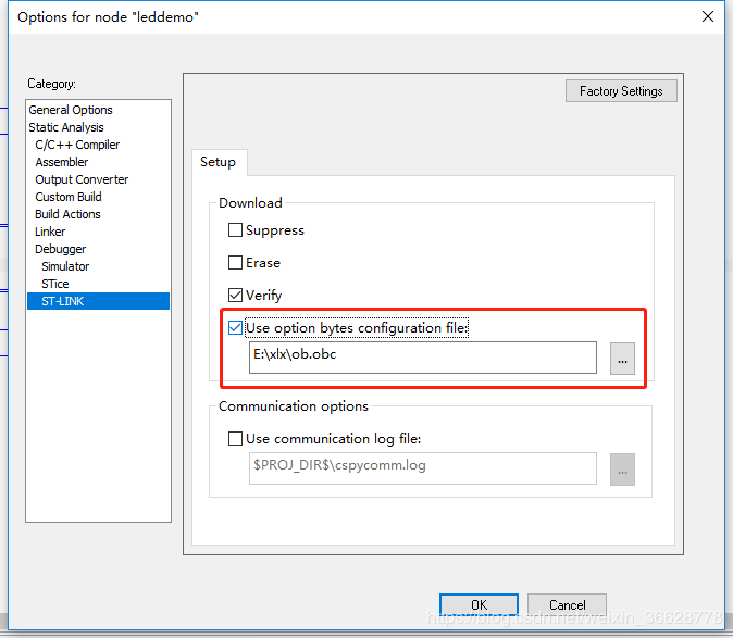

右击打开option
在这里插入图片描述
找到地方,勾选之后,在重新rebuil all 然后烧录就行了

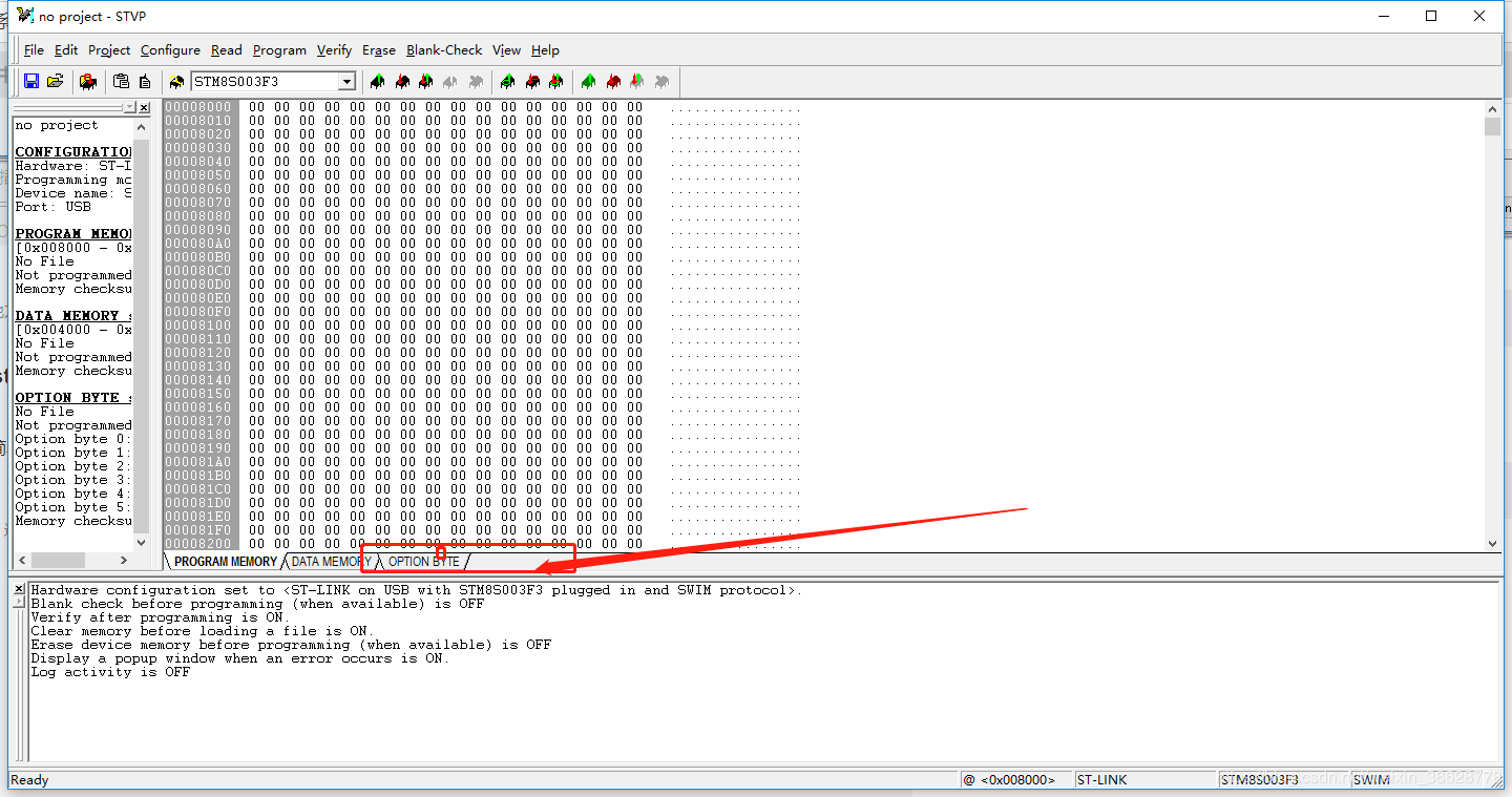

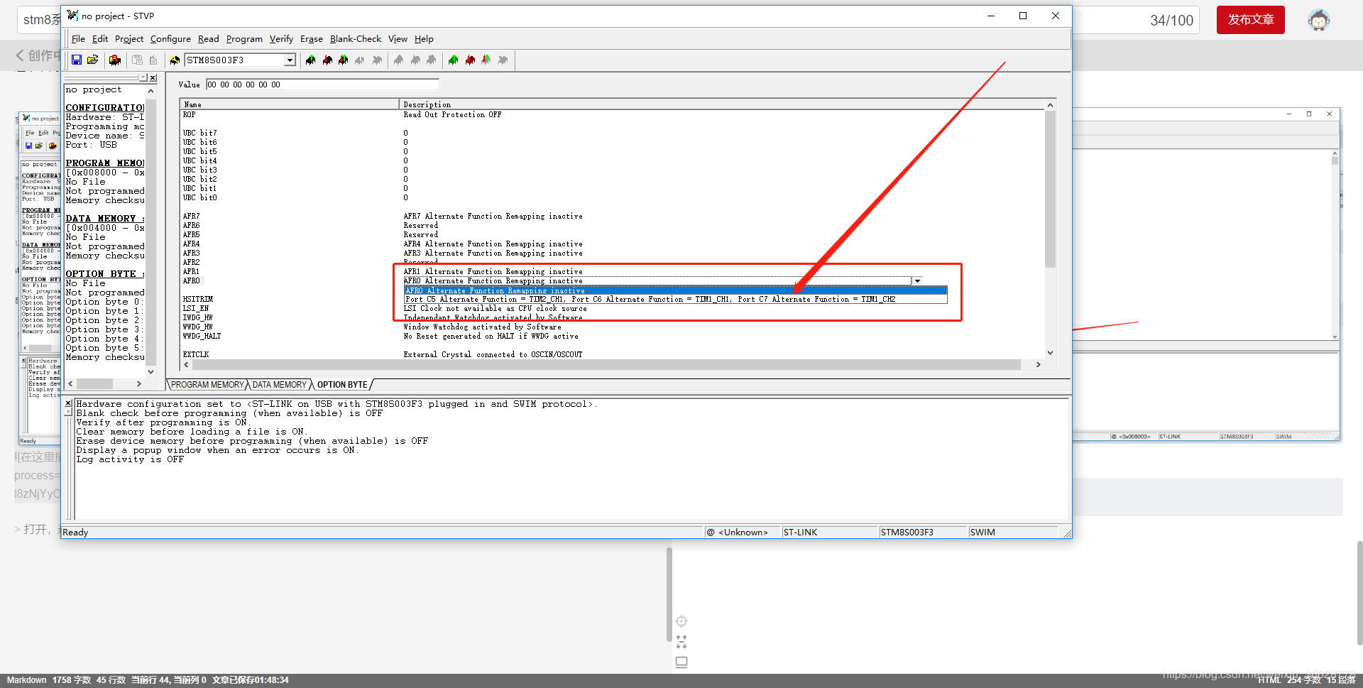

打开,选择型号,点开option byte
在这里插入图片描述

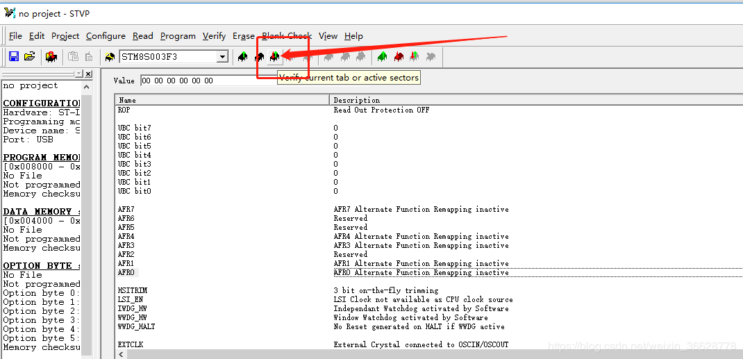

下拉框选一下,然后电机这个按钮就行了
在这里插入图片描述
打完收工
