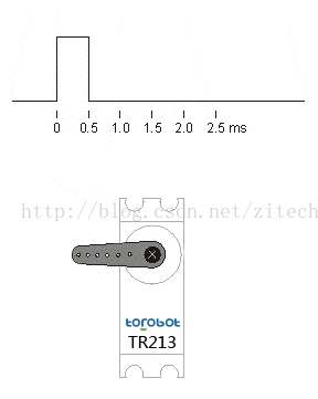

我们知道sg90舵机是一个模拟舵机,需要我们一直给指定的脉冲。那么这个指定的脉冲是什么?查资料可以知道180度舵机不同占空比与对应角度
关系:
高电平在一个周期(20ms)的持续时间对应的舵机角度,
  高电平t占整个周期T(20ms)的时间
  舵机旋转的角度
  0.5ms
  0度
  1ms
  45度
  1.5ms
  90度
  2ms
  135度
  2.5ms
  180度
如下图可形象地表示脉冲与角度关系
知道了脉冲与角度关系,主要讲解一下如何写这个脉冲,这里所使用的是方法是定时器+中断,定时器每0.1ms中断一次,需要中断200次才能达到20ms。我们此时需要一个全局变量来记录中断的次数,当中断达到200次时,全局变量重新清零。当中断次数小于n时,信号线输出高电平,否则输出低电平。此时n的值对应关系如下。
n=5>>0度   n=10>>45度   n=15>>90度   n=20>>135度   n=25>>180度

Ps:某宝上可能还会有另一种90度sg90舵机,这个是一个另类的180度舵机,可以一样使用上面的程序,他与180度舵机不同的是不同占空比对应的舵机角度如图:
360度舵机
顾名思义,360度舵机可以360度旋转,因此与180度舵机有相当大的区别,首先360度舵机不能够控制旋转角度,一般的舵机是给一个特定的PWM,舵机会转到相应的角度,而360度舵机是只能够控制方向和旋转转速,所以360度舵机给定一个PWM,会以特定的速度和方向转动。
PWM信号与360舵机转速的关系:
0.5ms----------------正向最大转速;
1.5ms----------------速度为0;
2.5ms----------------反向最大转速;
总结:无论是180度90度还是360度舵机,只要我们知道了它脉冲与角度的对应关系我们就可以利用定时器加中断的方法来产生这个相应的PWM信号,进而控制舵机旋转指定角度。
