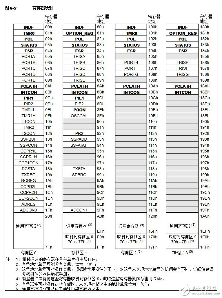

  SFR和GPR数据存储区分成不同的存储区。GPR区分成不同的存储区,以实现对超过96字节的通用RAM的寻址。SFR是用来控制外设和内核功能的寄存器。STATUS寄存器的存储区选择控制位(STATUS<7:5>)用于选择存储区。图6-5是数据存储器的构成映射,这个映射与器件型号有关。

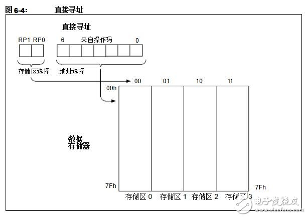

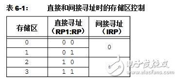

  整个数据存储器可以采用直接寻址或间接寻址来存取。直接寻址可能需要使用RP1、RP0位,间接寻址需要用到指针寄存器(FSR)。间接寻址数据存储器的存储区0/存储区1或存储区2/存储区3时,要使用状态寄存器的间接寄存器指针(IRP)位。

  数据存储器分为4个存储区,每个存储区包括特殊功能寄存器和通用寄存器。使用直接寻址时,为在这些存储区之间切换,需要设置状态寄存器的RP0、RP1位以选择需要的存储区。状态寄存器的IRP位用于间接寻址。
  每个存储区最多可有128字节(7FH)。特殊功能寄存器安排在存储区的低地址单元;通用寄存器安排在高地址单元。所有数据存储器都是用静态RAM。所有存储区都包括特殊功能寄存器。为了减少程序代码和提高存取速度,存储区0中某些使用率高的特殊功能寄存器映射在其它存储区中。
  随着产品的发展,其数据存储器的设计布局有一些变化。对于所有新器件来说,标准的数据存储器构成如图6-5所示。在这个存储器映射中,所有存储区的最后16字节都映射到存储区0中,这可以降低用于现场切换的软件开销。用粗体表示的寄存器存在于每种单片机中,其它寄存器的有无与外设模块有关。图中没有示出所有的外设寄存器,因为针对不同的器件,在某些文件地址处的寄存器定义与这里所显示的不同。除了使用本手册所提供的所有图、表和说明外,也应参阅特定器件的数据手册来核实细节。
