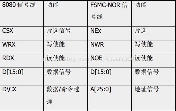

1、 由于FSMC写NOR时序与8080接口的时序十分相识,因此我们采用模拟8080时序,

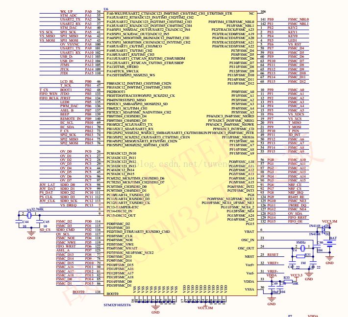

2、 STM32的引脚图如图所示。

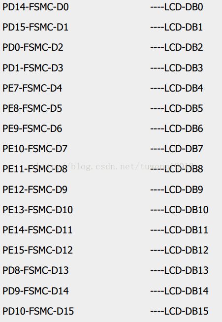

3、根据上图我们可以得出,FSMC的数据端口D[15:0]如下

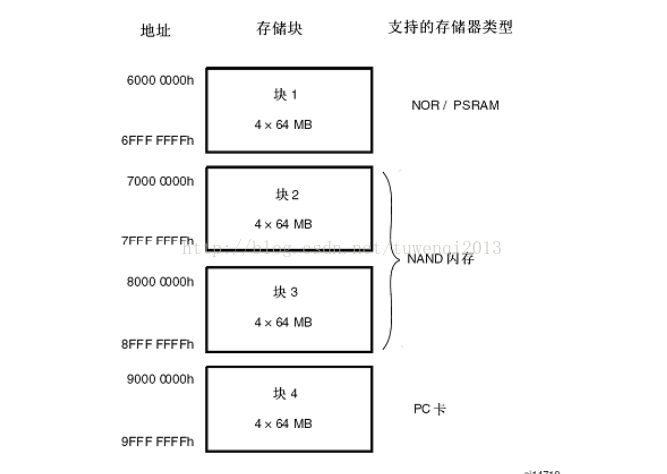

4、我们使用的是 FSMC 的信号线 NE1 作为控制 8080 的 CSX 片选信号,所以我们把本成配置为 FSMC_Bank1_NORSRAM1 (NE1 片选BANK1)。由上图得FSMC-NE1 ==PD7 ---------LCD-CS

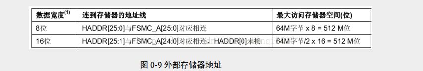

本成员用于设置 FSMC 接口的数据宽度,可被设置为 8Bit 或 16bit。对于16 位宽度的外部存储器。在 STM32 地址映射到 FSMC 接口的结构中,HADDR信号线是需要转换到外部存储器的内部 AHB 地址线,是字节地址。
若存储器的数据线宽为 8Bit,FSMC 的 26 条地址信号线 FSMC_A[25:0]直接可以引入到与 AHB 相连HADDR[25:0],26 条字节地址信号线最大寻址空间为 64MB。见图 0-9。
若存储器的数据线宽 16Bit,则存储器的地址信号线是半字地址(16Bit) 。为了使 HADDR 的字节地址信号线与存储器匹配,FSMC 的 25 条地址信号线FSMC_A[24:0]与 HADDR[25:1]相连,由于变成了半字地址(16Bit),仅需要 25条半字字地址信号线就达到最大寻址空间 64MB。正因地址线的不对称相连,16bit 数据线宽下,实际的访问地址为右移一位之后的地址。

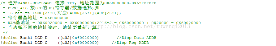

如下,我的地址选择FSMC_A16, 只需在命令地址上左移(16+1)位。
6、FSMC寄存器的配置
7、如果我们需要改动端口,只需注意以下几个要点即可
(1)我们需要改动BANK1_SRAM[X],,如我改成BANK1_EN4,需改动
因为EN4的地址是0X6C000000,
(2)如需改动命令地址,FSMC_A[25:0],如我选择A16
只需将命令地址改为0x6c000000+(16+1)
