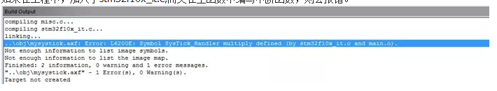

注意:
如果在工程中,加入了stm32f10x_it.c,而又在主函数中编写中断函数,则会报错。
STM32知识:什么是SYSTICK 作用是什么
因为在stm32f10x_it.c文件中,也有这个中断函数的声明,只是内容是空的。
