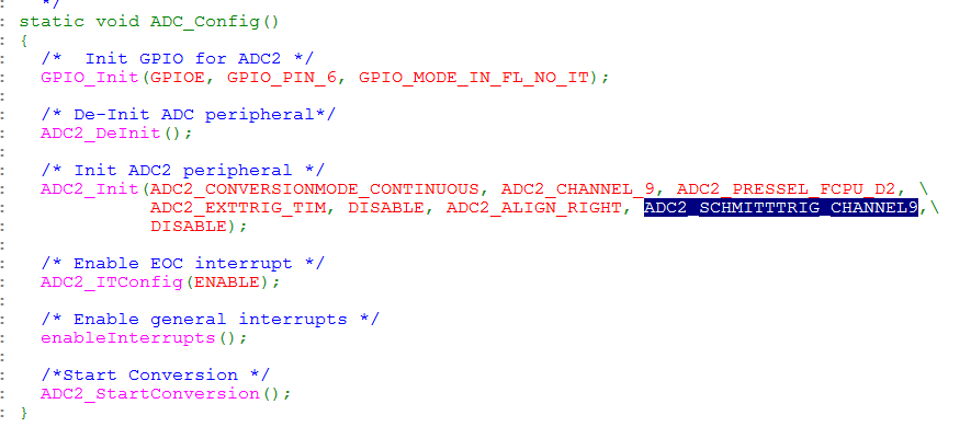

然后阅读STM8S_StdPeriph_Lib中关于ADC的例子程序,了解一般如何应用,可以看出ADC的设置还是比较简单的其中外部触发关闭

  4. ADC schmitter trigger是关于IO口上的触发器,ADC可以配置关闭AD相关IO口的触发器以节省能耗

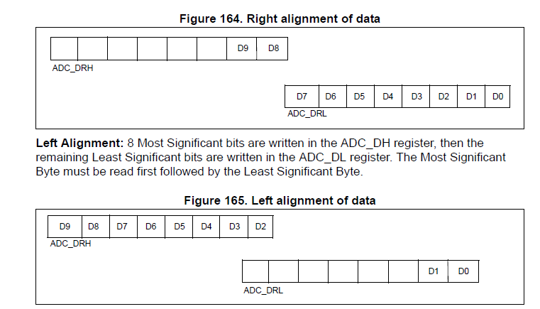

  6. 左右对齐
