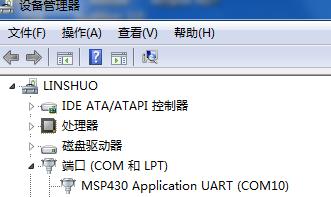

在驱动安装没错,(板子插进去usb自动安装完成):

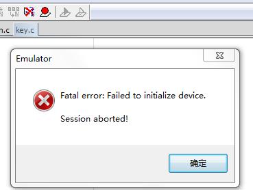

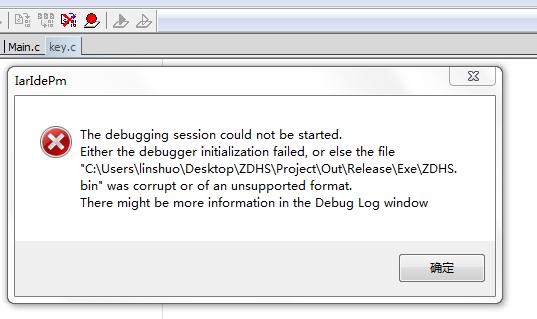

config选的MCU也没错的情况下出现如图错误:
The debugging session could not be started...  和 Failed to initialize device

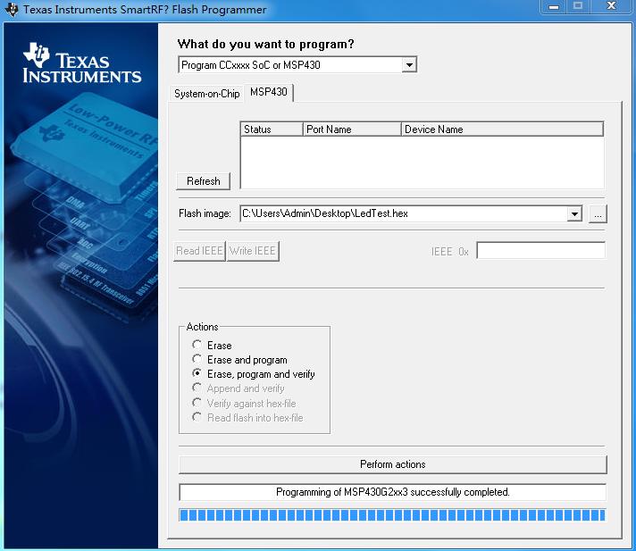

2.解决方法: 使用TI的官方Flash下载软件即可
将IAR工程输出的hex文件拿出来烧就行了.
