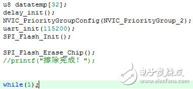

系统中使用过多的汉字会出现芯片容量不够用的问题,可将数据存储在外部FLASH中,在需要使用时进行调用即可。本文是通过STM32串口1实现对W25X16的汉字字库存储。软件层面,配置串口1和SPI1即可,程序初始化后,在对W25X16进行写之前,必须先擦除,可以一个字节、一页、一扇区、一块以及整片擦除。写字库前,我们用整片擦除方式,如下:

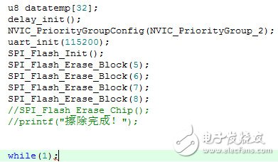

对于图片的存储也是相同原理,在之前实现汉字显示的基础上,笔者测试了图片的显示,而且获得正确的显示。笔者使用的显示屏为TFT1.44的,为128*128,占用32768字节,两张图片正好占用65536字节,也就是64Kb,而W25X16一个块是64Kb,进行块擦除后,每个块可以载入两张图片,非常完美。基本程序相同,只是此时因为字库的写入,不使用片擦除指令,而使用块擦除实现对未使用块区的擦除:
STM32如何实现W25X16的汉字字库存储
计算了下,字库占用了3个块多点,因此彻底避开此区+在:
可以打开看下字库文件,然后对获取的图片文件进行编辑即可。下面贴出自己编写的图片显示的代码:
