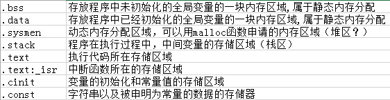

MSP430FR5969内存分配的问题
;              : origin = 0x10000,length = 0x4000其中origin 表示起始地址,length 表示长度这几个关键的起始地址和长度可以在上表以及msp430FR59xx69xx数据手册.pdf的21页22页找到,这两页是中断向量地址,也就是cmd文件下面的部分了。上面说到地址的和21页和22页上的地址是内部规定好的,用户不能自行改变。看到这里,我想大家应该明白了,其实这个芯片留给用户的地址有3部分。分别是0x1C00开始的2K空间,0x4400开始的46K空间以及0x100000开始的16K空间。那么这些空间都是放什么内容的
