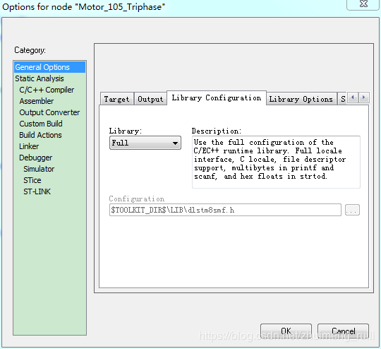

一、代码及其设置
#include
int fputc(int ch, FILE *f)//Stm8005 重定向
  while (!(UART2->SR&0x80));
  UART2->DR=ch;
  return ch;
同时需要修改IAR的Projec t- >Options -> General Options -> Library Configuration中的Library 项由"Normal"改为"Full"。

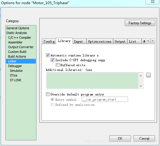

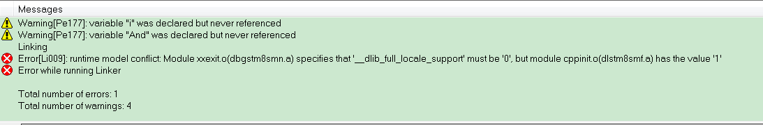

二、问题解决
如果IAR 编译出现Error[Li009]: runtime model conflict: Module xxexit.o(dbgstm8smn.a) specifies that '__dlib_full_locale_support' must be '0', but module cppinit.o(dlstm8smf.a) has the value '1'
runtime model conflict:应该是编译链接时,工程设置有问题
解决方法是:在option -> linker -> library 中勾上 Include C-SPY debugging support, 就OK了
