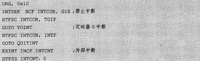

本例中同时允许定时器0中断和外部INT中断。在程序执行过程中,不定时地在RB0/INT引脚上加入脉冲,产生中断请求。中断服务程序查询TGIF和INTF标志以决定响应哪一个中断,中断响应优先级由中断查询次序决定。

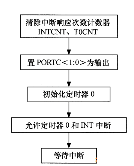

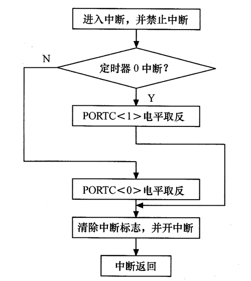

主程序流程如图1所示,中断子程序流程如图2所示。
图1 主程序流程
图2 中断子程序流程

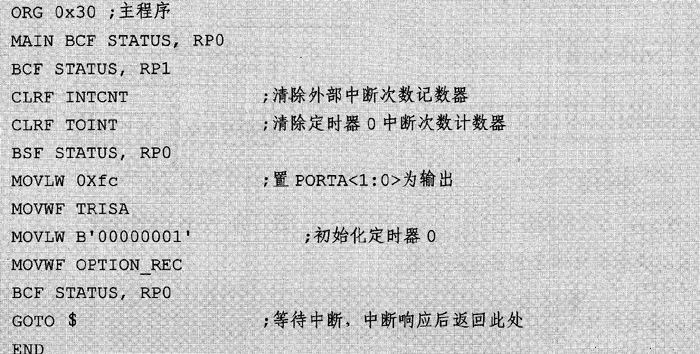

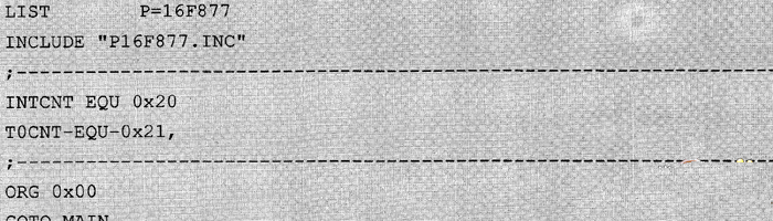

(1)包含必要的头文件及定义全局变量。

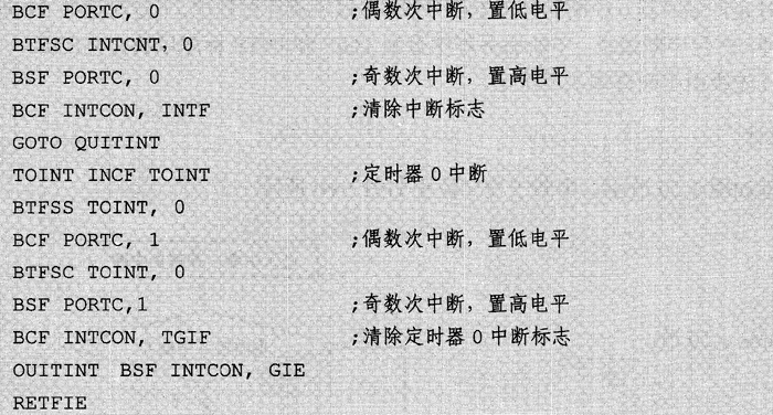

(2)中断服务子程序,通过判断定时器0的中断对端口C进行操作,使其输出方波。
(3)主函数,初始化定时器0及端口A,然后进入中断等待状态。
