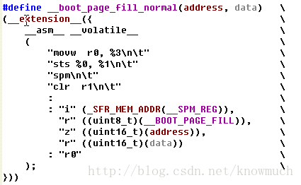

AVR BOOTLOADER 实例开发笔记
Bootloader程序的开始也定位到那里。a)在avrstudio项目设置的Memory setting中添加一个段(段名记住要加个点在前面)。地址是bootloader首地址的一半(这是由于计算单位不同,一个是字节、一个是字)。也可以用保留段名“.text”,这样所有的内容都将默认到text段去。b)代码地址指定:在函数声明之前加一个宏指令,比如:__attribute__((section(".BootLoad")))void ABCfuntion(void){……}。3、BootLoader程序本身倒比较简单,就是通过数据接口(一般是串口,其实也可以是其它接口,比如有些AVRUSB系统)把bin文件
发表于 2020-04-28
avr bootloader学习
Spm操作步骤:1.检查SPM 操作是否已经完成2.保存状态寄存器,关中断3.检查当前是否有EEPROM写操作4.执行SPM5.恢复状态寄存器,开中断.FLASH自编程过程:1.页擦除2.全能RWW区3.把数据从RAM移到时FLASH缓冲区4.页写5.重新使能RWW区6.从FLASH读回数据,比较检查写入是否正确(此步骤为可选操作)7.检查RWW区可以安全读取,函数返回.
