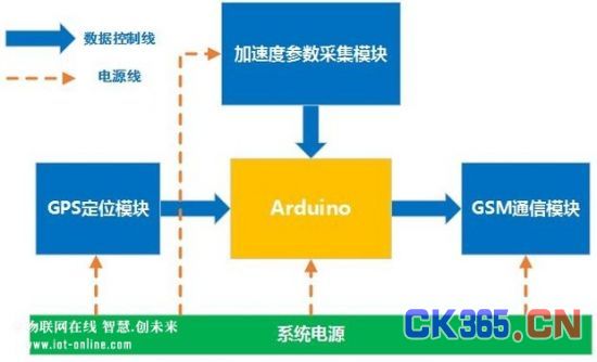

跌倒检测报警系统由Arduino最小系统、加速度参数采集模块、GPS定位模块、GSM通信模块组成,其系统框图如图1所示。
图1  跌倒检测报警系统框图
图1 跌倒检测报警系统框图
Arduino实时接收加速度参数采集模块传来的人体加速度参数值,单片机通过接收来的加速度值,经过跌倒检测算法来判断穿戴者的体态,如果检测出 跌倒的发生,便触发跌倒报警机制。当跌倒发生时,通过GPS定位模块能捕获到穿戴者的具体地理位置,然后发出包含跌倒位置的报警求救信息,通知佩戴者的监 护人或医疗机构,进行后续的救治。本系统在考虑这些功能需求的前提下,采用Arduino为控制核心,外围连接加速度参数采集模块、GPS定位模块、 GSM通信模块,来完成整个系统的功能。

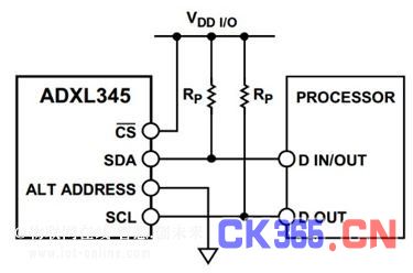

ADXL345标准的I2C数字接口可以和Arduino Uno的I2C接口方便通信,将ADXL345采集到的人体三轴加速度数据传给单片机进行跌倒检测算法处理,图3给出了ADXL345和单片机之间的I2C总线典型连接图。ADXL345的(CS) ?管脚接高电平,表示ADXL345工作在I2C模式。SDA和SCL是I2C总线的数据线和时钟线,分别连接到Arduino Uno相应的I2C总线接口(A4和A5)。ADXL345的INT1管脚连接到Arduino Uno的INT0(Pin 2),用来产生中断信号。

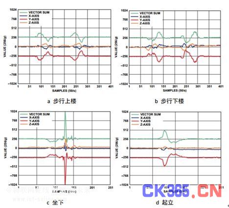

对跌倒检测原理的研究主要是找到人体在跌倒过程中的加速度变化特征。图5给出的是加速度在不同运动过程中的变化曲线,包括(a)步行上楼、(b)步行下楼、(c)坐下、 (d)起立。其中红色的曲线是Y轴(垂直方向)的加速度曲线,其正常静止状态下应该为-1g;黑色和黄色的曲线分别是X轴(前后方向)和Z轴(左右方向)的加速度曲线,其正常静止状态下应该为0g;绿色的曲线是三轴加速度的矢量和,其正常静止状态下应该为+1g。
图5  不同运动过程中的加速度变化曲线
图5 不同运动过程中的加速度变化曲线

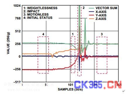

由于老年人的运动相对比较慢,所以在普通的步行过程中,加速度变化不会很大。最明显的加速度变化就是在坐下动作中Y轴加速度(和加速度矢量和)上有 一个超过3g的尖峰,这个尖峰是由于身体与椅子接触而产生的。而跌倒过程中的加速度变化则完全不同。图6给出的是意外跌倒过程中的加速度变化曲线。通过图 6和图5的比较,可以发现跌倒过程中的加速度变化有4个主要特征,这可以作为跌倒检测的准则。这4个特征在图6中以红色的方框标注,下面将对其逐一进行详 细介绍。
图6  意外跌倒过程中的加速度变化曲线
图6 意外跌倒过程中的加速度变化曲线
失重:在跌倒的开始都会发生一定的失重现象。在自由落体的下降过程,这个现象会更加明显,加速度的矢量和会降低到接近0g。对于一般的跌倒,也会发 生合加速度小于1g的情况。因此,这可以作为跌倒状态的第一个判断依据。可以由ADXL345的Free_Fall中断来检测。
撞击:失重之后,人体发生跌倒的时候会与地面或其他物体发生撞击,在加速度曲线中会产生一个很大的冲击。这个冲击可以通过ADXL345的Activity中断来检测。因此,Free_Fall中断之后,紧接着产生Activity中断是跌倒状态的第二个判断依据。
静止:人体在跌倒后,也就是撞击发生之后,不可能马上起来,会有短暂的静止状态(如果人因为跌倒而导致昏迷,甚至可能是较长时间的静止)。表现在加 速度曲线上就是会有一段时间的平稳。这可以通过ADXL345的Inactivity中断来检测。因此,Activity中断之后的Inactivity 中断是跌倒状态的第三个判断依据。
与初始状态比较:跌倒之后,人体会发生翻转,因此人体的方向会与原先静止站立的姿态不同。这使得跌倒之后的静止状态下的三轴加速度数值与初始状态下 的不同,如图5所示。因此,跌倒检测的第四个依据就是跌倒后的静止状态下加速度值与初始状态发生变化,且矢量变化超过一定的门限值。
这四个判断依据综合在一起,构成了整个的跌倒检测算法,可以对跌倒状态给出报警。

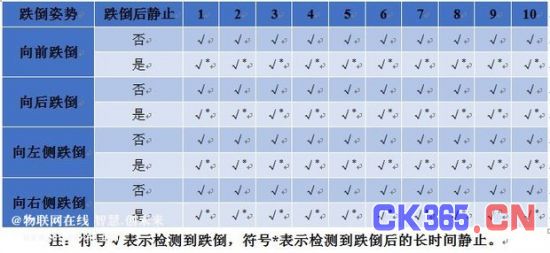

本文设计了一个实验方案对算法进行验证。实验对向前跌倒,向后跌倒,向左、右两侧跌倒等不同跌倒姿势以及跌倒后是否有长时间静止状态的情况分别进行了10次测试,表1中给出的是相关测试结果。
