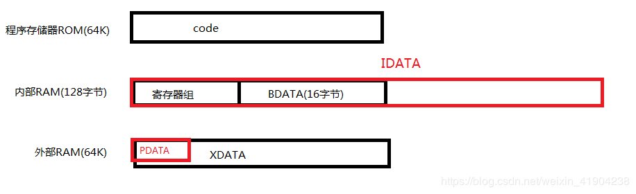

8051 结构提供给用户3 个不同的存储空间,程序存储器ROM,数据存储器RAM(内部RAM和外部RAM)。
Keil C51通过以下的关键字定义了不同的存储类型,从而确保用户能够访问到51架构的全部存储空间。
code:访问程序存储器ROM,即我们常说的代码段,用来存放可执行代码,空间可达64K(0x0000~0xffff),该存储空间的代码段是只读的。
data:访问可直接寻址的片内存储器,即内部RAM,即我们常说的DATA区或数据段,在整个RAM块中只占前128 字节(0x00~0x7f),因为它采用直接寻址方式,对变量最高速的访问最快,通常我们把使用比较频繁的变量或局部变量存储在DATA 段中,但是次数必须节省,因为它的空间毕竟有限。
DATA数据段中分为两个子段,第一个子段包含四组寄存器组,每组寄存器组包含八个寄存器,共32 个寄存器;另外一个子段叫做位寻址段BDATA, 大小16 个字节,共128 位,每一位都可单独寻址:
bdata:访问位寻址的片内存储器,即访问内部RAM,在其中从20H开始的16字节(0x20~0x2f)。
xdata:访问外部数据存储器,即外部RAM,大小64K(0x0000~0xffff),16 位地址寻,称作外部数据区简称XDATA 区,访问XDATA 须采用间接寻址。
idata:访问间接寻址的内部RAM ,256个字节(0x00~0xff),在8051 系列的一些单片机如8052 有附加的128 字节的内部RAM,固定指前面0x00-0xff的256个字节的片内RAM,其中前128字节和data的128字节完全相同,只是因为访问的方式不同。
pdata:访问当前页面内的外部RAM中的XDATA,每一页256字节,按页访问。PDATA 段只有256 个字节,而XDATA段可达65536 个字节(64K嘛),对PDATA 和XDATA 的操作是相似的,但是对PDATA 段寻址比对XDATA 段寻址要快,因为对PDATA 段寻址只需要装入8 位地址,而对XDATA 段寻址需装入16 位地址,所以尽量把外部数据存储在PDATA 段中。
