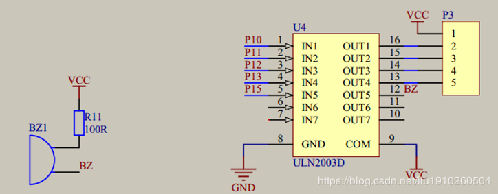

改变单片机引脚输出波形的频率,就可以调整控制蜂鸣器音调,产生各种不同音色、音调的声音。
改变输出电平的高低电平占空比,(占空比是指一个周期内高电平所占的时间)则可以控制蜂鸣器的声音大小。
单片机采用的是无源蜂鸣器,需要产生一定的脉冲才能够让蜂鸣器发声,这是蜂鸣器发声的主要原理。(原理图如下)
p15端口是蜂鸣器电压的输入端口,根据不同单片机原理图不一样,此端口也不一样,一定要看清楚。
在这里插入图片描述
